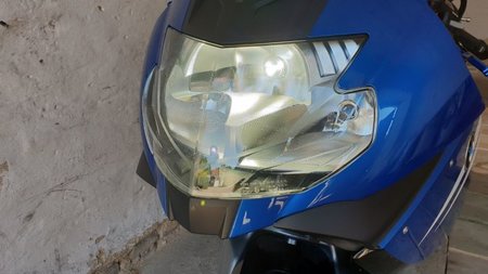

Beitragvon winsfalke » 16.07.2018, 07:01

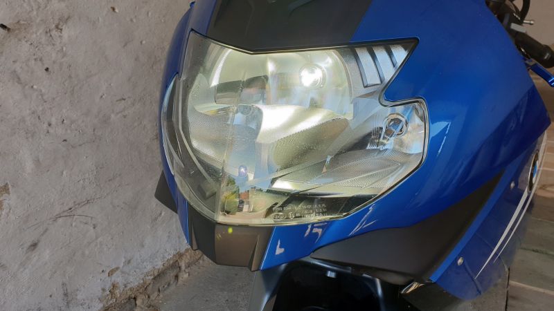

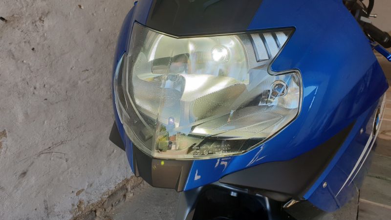

wie besprochen die Bilder.
ciao Marco

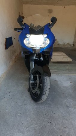

Re: LAMPF und Xenon

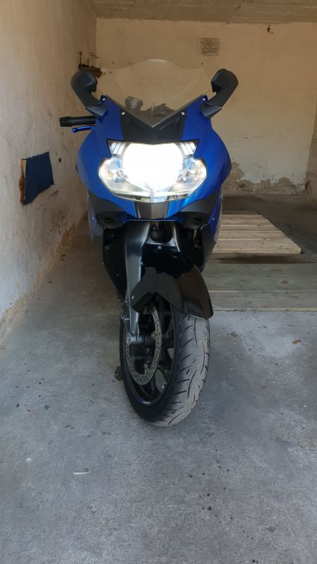

Beitragvon winsfalke » 16.07.2018, 07:02
noch eins
ciao Marco

Beitragvon schichti » 17.07.2018, 19:34
Boah, dass sieht ja schon gut aus. ThumbUP
Ich bin noch nicht ganz sicher, ob ich das auch wirklich will (bin halt Schisser wg. ABE und so...). Aber reizen tut mich das schon, denn das Licht scheint ja wirklich hell und von der Lichtfarbe deutlich weniger gelblich zu sein. Ist das mit der Montage so richtig, dass die LEDs zur Seite des Reflektors zeigen? Und wie es unter dem Deckel ausschaut, würde mich nochmal interessieren.

Beitragvon winsfalke » 18.07.2018, 07:08
also an meiner xx habe ich Xenon verbaut, seit über 8 Jahren und noch die Probs gehabt. Baue es nur kurz um, wenn ich zum TÜV muss.
So ist die Aufnahme von der LED, deswegen gehe ich davon aus, seitlich ist richtig.
Da ist das LED-Ende zu erkennen ;-) Kannst du dir auf Seite 2 den Link anschauen. Es gibt auch LED das ist ein extra Widerstand mit dran, sieht aber auf den Bildern ziemlich groß aus. Glaube da hat man Probleme das unter zu bringen. Beispiel
https://www.ebay.de/itm/2x-H4-H7-H11-LE ... VcRSGf_csA
Bei mir ist nur ein Kabel. Mache die Tage ein Bild wie es hinter dem Deckel aussieht ThumbUP

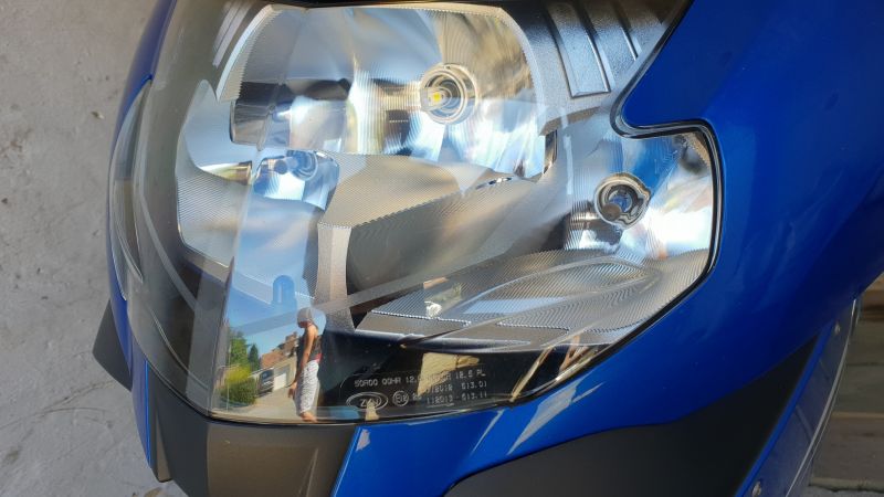

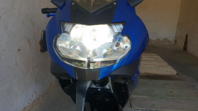

Beitragvon schichti » 26.07.2018, 08:04
Eben grad mal getestet, solange es noch halbwegs erträgliche Temperaturen hat.
Das Licht, insbesondere die Lichtfarbe, find ich schon sehr schön! Als Beispiel mal der Vergleich mit der "kaltweißen" normalen H7.
Allerdings ist mir das mit der Befestigung noch nicht klar. Von allein, ohne den Drahtbügel, hält die Lampe nicht in der Fassung, zumal es bei meinem Scheinwerfer keine deutliche Aussparung für die Nase an der Halterung der Lampe gibt. Das kann man immer nur ertasten. Sobald ich die 15 Grad drehe, um die Lampe zu fixieren, dreht sich die ganze Fassung wieder mit. Den Drahtbügel kann man auch nicht zum fixieren verwenden, da die Fassung der LED-Lampe keine Vertiefungen hat, in denen die Drahtbügel sitzen könnten.
Dann ist da halt auch noch der Deckel, den man passend machen müsste. Da müsste ich mir dann auch einen zweiten Deckel zulegen, um den auszufräsen. Bin mir noch nicht sicher, obs die ganze Arbeit Wert ist. Licht sieht schon sehr genial aus. Fehler wird auch keiner angezeigt. Bleibt halt der Aufwand...
Wie ist das bei deiner mit dem Einbau gewesen. Der Scheinwerfer ist ja schon anders vom Aufbau her. Hält die Lampe allein, ohne weitere Befestigung, im Reflektor?
Beste Grüße, Thorsten
