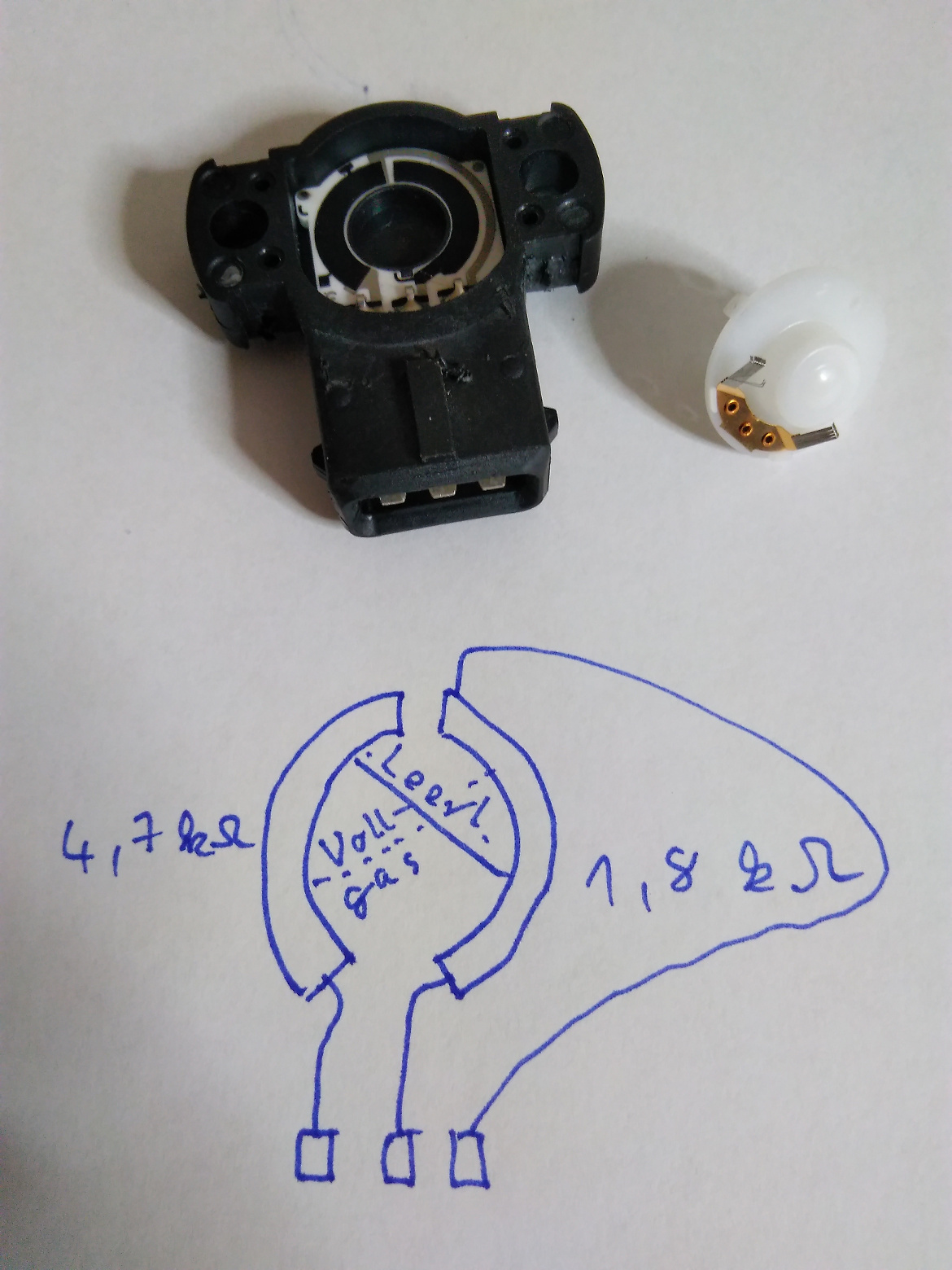

Ich habe mir das alte Teil mal angeschaut und kann beim besten Willen nichts sehen, was an den Drosselklappen spinnen soll.
Sie gehen auf und zu, haken nirgends, wackeln nicht, sind nicht auffallend verdreckt. Alles, wie es sein soll.
Aber: es wurde mit getauscht das angebaute Teil, das BMW "Drosselklappenschalter 4 KOHM" nennt, Teilenummer 13 54 7696412.

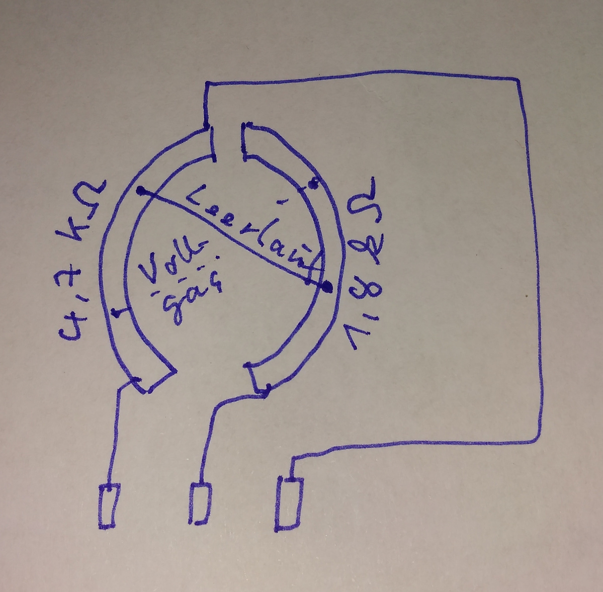

Ich gehe schwer davon aus, daß das der Schuldige ist.
Das ist in Wirklichkeit kein Schalter, sondern ein Poti mit Schleifbahnen drin und am Ende der letzten Drosselklappenwelle montiert.
Angenommen, Pin 1 ist rechts im Bild und Pin 3 links, dann hat man etwa folgende Widerstände zwischen den Pins an dem ausgebauten Teil:
Pin 1-2: 1.62 kΩ (Leerlauf) ... 4.88 kΩ (Vollgas)
Pin 2-3: 5.16 kΩ (Leerlauf) ... 2.0 kΩ (Vollgas)
Pin 1-3: 4.67 kΩ immer
Mit den Drosselklappen dreht sich das weiße Teil rechts im Bild, das kopfüber über den Schleifbahnen sitzt und sie miteinander verbindet.
Der Kontakt zu den Schleifbahnen wird mit jeweils einer kleinen Bürste hergestellt. Über die beiden Bürsten und ihre leitende Verbinung dazwischen werden die Schleifbahnen an unterschiedlichen Punkten verbunden.
Einer der Drähte ist weggebogen. Je nachdem, ob er zufällig die Bahn berührt oder nicht, wird er den gemesssen Widerstand des Potis springen lassen.
Abgesehen davon, daß dieses Poti jetzt auch nicht wirklich gegen Witterung geschützt ist. Daß man da irgendwann Wasser oder Dreck drin hat, ist abzusehen. Bei mir sah er aber trocken aus.

Beitragvon mfgkw » 23.10.2018, 18:43
Mist, ich sehe gerade, daß die Skizze falsch ist.
Der rechte Pin geht nicht zum oberen Ende der rechten Schleifbahn, sondern der linken.
(Die eingezeichneten Widerstandswerte sind mit dem Ohmmeter von Anfang bis Ende der jeweiligen Schleifbahn gemessen und nicht exakt gleich den Werten zwischen den Pins.)
Liebe Grüße, Klaus
