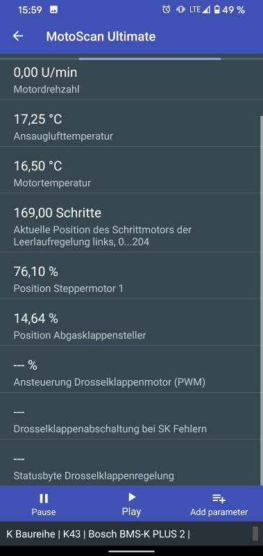

Beitragvon Daniel_W » 08.06.2020, 20:18
BMW-Frank hat geschrieben:Hallo Daniel,
Zündung ein aber Motor aus:

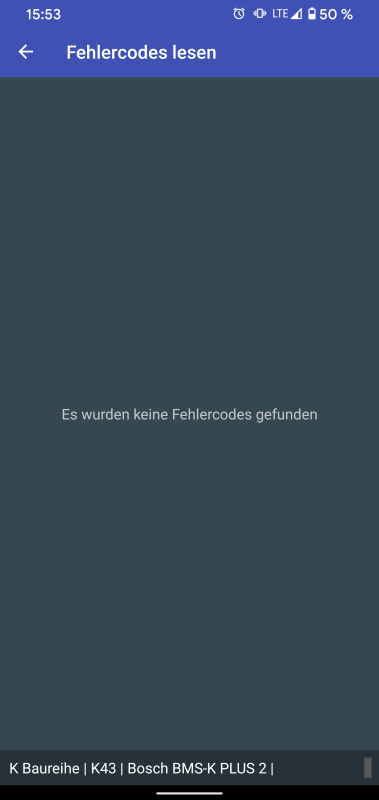

1. Fehlercodes?
Fehlerspeicher leer
2. Spannung Drosselklappenpoti im Leerlauf?
3. Position Steppermotor 1 in Steps Gas zu)?
4. Position Steppermotor 1 in % (Gas zu)?

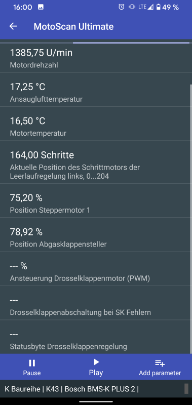

Zur Leerlaufspannung des Poti kann ich nichts sagen, die habe ich in der Sensor-Liste nicht gefunden.

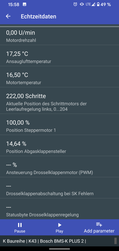

Zündung ein, Motor aus, Leerlauf
5. Position Steppermotor 1 in Steps Gas minimal auf)?
6. Position Steppermotor 1 in % (Gas minimal auf)?
Zündung ein, Motor aus, Gas minimal offen

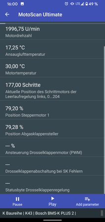

Motor läuft Kaltstart:
1. Position Steppermotor 1 in Steps Gas zu)?
2. Position Steppermotor 1 in % (Gas zu)?
Zündung ein, Motor an (kalt), Leerlauf
3. Position Steppermotor 1 in Steps (2000 U/min)?
4. Position Steppermotor 1 in % (2000 U/min)?

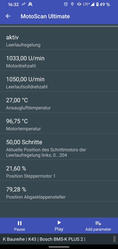

Zündung ein, Motor an (kalt), 2000 U/min

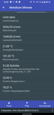

Motor läuft betriebswarm:

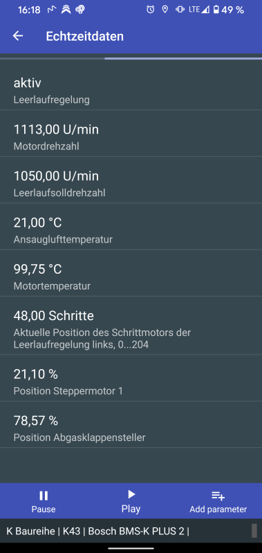

Zündung ein, Motor an (warm), Leerlauf

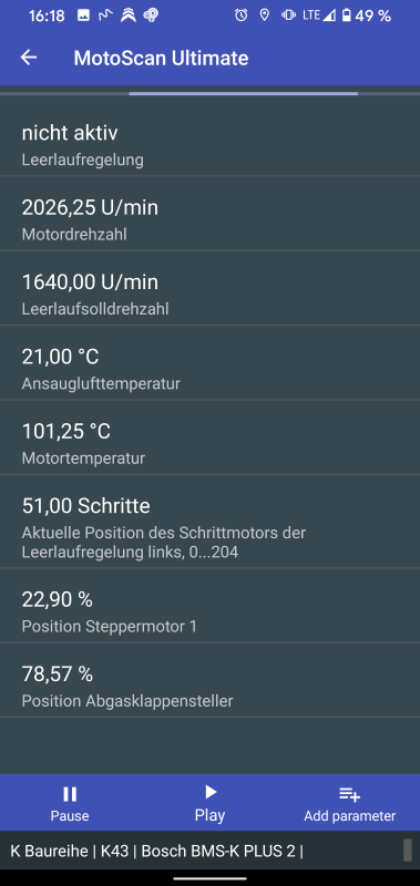

Zündung ein, Motor an (warm), 2000 U/min

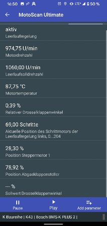

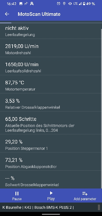

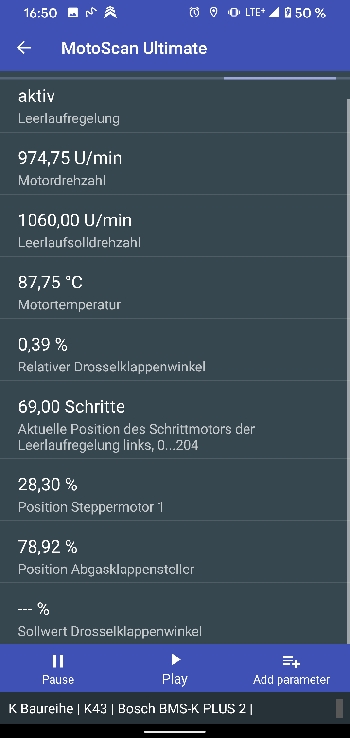

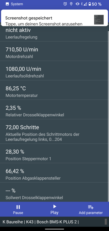

Zum Vergleich Leerlauf mit aktiver Leerlaufregelung
Leerlaufregelung aktiv

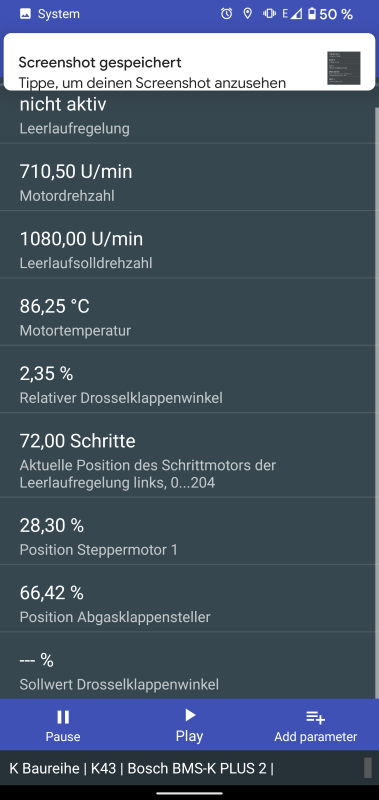

und Leerlauf mit gestörter Leerlaufregelung
Leerlaufregelung gestört
Nach kurzem ruckartigem Gasaufreißen stabilisiert sich der Leerlauf wieder:

Re: Motor stirbt bei hohen Außentemperaturen ab
Beitragvon BMW-Frank » 08.06.2020, 22:47
Hallo Daniel,
die Werte sind soweit alle OK, außer im letzten Screenshot. Wie du sehen kannst ist der Stepper auf ca. 72 Steps (28,3%) bei rund 710 U/min. Im i.O. Zustand liegt der Stepper bei 50 Steps und 1033 U/min. Da versucht das BMS vergeblich die Drehzahl nach oben zu setzen mit der Anhebung der Steps, allerdings ohne Erfolg. Wenn sich das nach dem heftigen Gasstoß beruhigt deutet das auf einen klemmenden Steller hin.
Empfehlung:
Steller ausbauen, reinigen, im Gehäuse auf Schleifspuren prüfen, bearbeiten und mit Teflonfett einsetzen (wenig)
Stepper 1 und 2 kalibrieren (sofern in App vorhanden)
Adaptionen resetten und DKP Position neu anlernen
Danach prüfen ob die LL Steps im warmen Zustand zwischen 35 und 50 liegen
Wenn nicht über Drosselklappenanschlag korrigieren.

Beitragvon Daniel_W » 08.06.2020, 23:43
Hallo Frank, danke für deine Einschätzung.
Laut meinem :D deutet das wohl auf einen defekten Drosselklappenschalter hin.
Schau mal den Screenshot "Leerlaufregelung gestört" an, die angegebene Drosselklappenstellung ist nicht korrekt und somit die Leerlaufregelung nicht aktiv. Also hat der Leerlaufregler keinen Befehl, auf 50 Steps zu gehen.
Vgl. Screenshots unter Last und mit korrekt funktionierendem Leerlaufsteller:
Motor bei 2800 U/min
Sowie im Leerlauf mit korrekt funktionierendem Leerlaufsteller:
Leerlauf bei 1000U/min
Und zum Thema Drosselklappenpoti hab ich hier einen passenden Beitrag gefunden:
http://www.bmw-k-forum.de/viewtopic.php?f=26&t=19321&start=60#p9561466
Beitragvon BMW-Frank » 09.06.2020, 09:57
Hallo Daniel,
die Drosselklappenposition ist geringfügig kleiner auf den Screen mit Fehlerbild. Entweder Toleranz oder es ist was ausgeleiert. Aber hier steht der Stepper bei 72 Schritte und einer Drehzahl von 710 U/min. Das sieht schon nach klemmen aus, denn i.O. hast du 50 Steps und 1100 U/min. Je höher die Steps je größer der Luftspalt im Steller je höher die Drehzahl. Nimm den auf jeden Fall mit raus und schau nach ob was klemmt. Noch was, der meldet keinen Fehler wenn er im Gehäuse klemmt.
