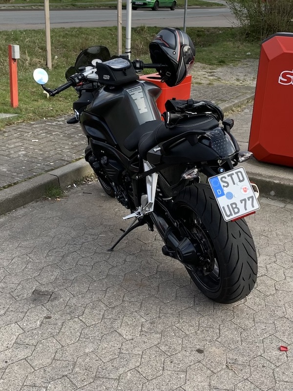

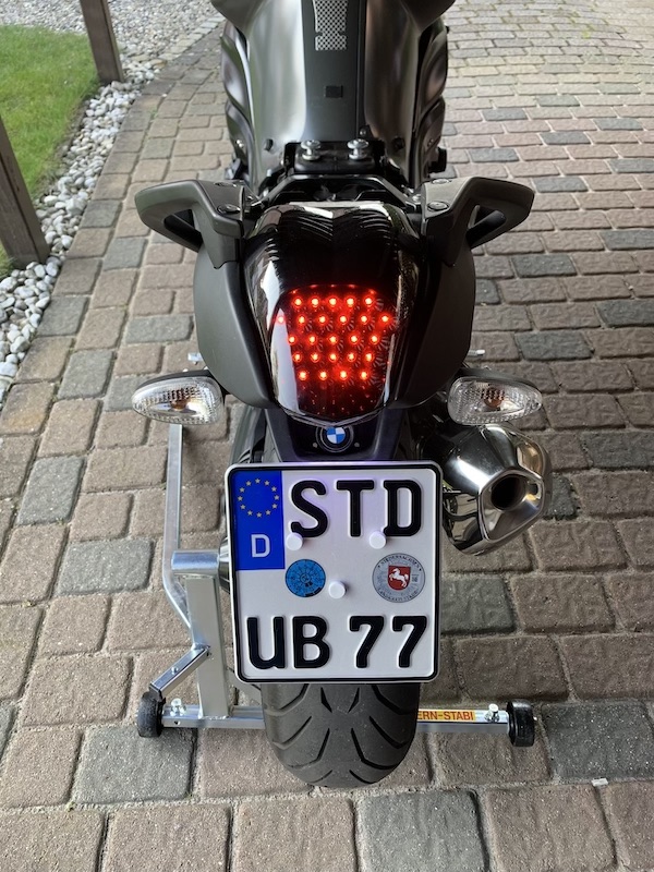

Beitragvon blackthunder » 12.04.2020, 10:10
Hi Marco, das mach ich doch gerne, quasi als kleines "Osterei" ;-)
Foto_1 zeigt das normale Rücklicht, beim Bremsen leuchten die LEDs dann einfach hell auf, das ist alles.
Fotos_2 zeigt das recht gut das dunkle Design, was sehr gut zu meinem Moped passt, deshalb habe ich mir das Rücklicht auch gekauft, die LEDs waren nicht der ausschlaggebende Grund, sehen aber in der Praxis überraschend "sexy" aus. :mrgreen:
Was du bei einer Umrüstung beachten musst ist, dass du keinen Rückstrahler mehr hast, weil das im Original-Rück/Bremslicht integriert ist, im LED-Rücklicht aber nicht. Daher liefert wunderlich ein kleines Katzenauge mit, was mir optisch aber nicht zugesagt hat. Aber auch hier hat Wunderlich eine nette Lösung im Programm, ich habe mir das nachfolgende Teil nachträglich bestellt und montiert. Kann man auf Foto_2 auch erkennen, wenn man genau hinschaut.
