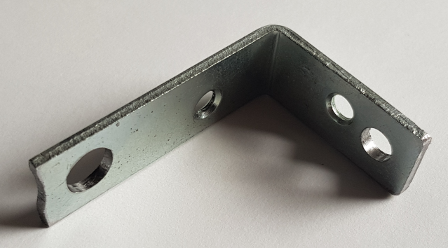

So, die Hupe ist da und ich habe mir einen Winkel aus dem Baumarkt angepasst. Der Winkel ist nur 2 mm dick, besser wären 2,5 mm. Bei allen Maßen kommt es auf einen Millimeter nicht an, nur die Winkelbreite sollte nicht viel breiter als 15 mm werden.
Das linke Ende des Winkels ist absichtlich halbrund eingefeilt um das Verdrehen des Halters zu verhindern.
Die beiden inneren Löcher sind ohne Bedeutung, die waren schon im Winkel drin.

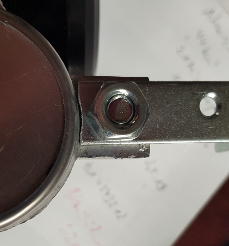

Stebel Nautilus Compact Hupe - Befestigungswinkel Eigenbau.PNG (348.98 KiB) 13723-mal betrachtet

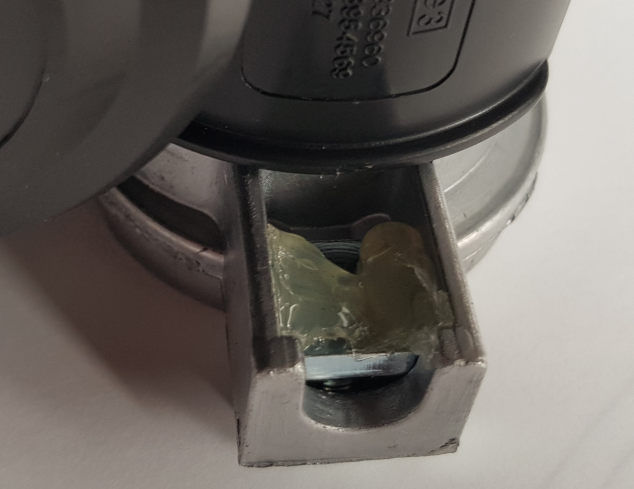

Man erleichter sich den Anbau, wenn man die Befestigungsschraube an der Hupe festklebt.

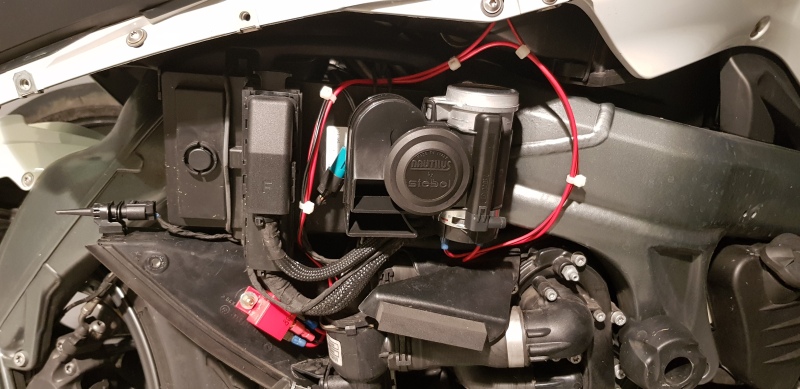

Zum Schluss noch die Tröte im eingebauten Zustand mit ordentlich befestigtem Relais:
Und zugegeben, die Tröte trötet wesentlich lauter als die Serientröte, die ich ausgebaut habe, damit der Anschlußstecker nicht verdreckt.

Beitragvon Meister Lampe » 19.06.2020, 23:00
Oldie hat geschrieben:
Klar die hupt jetzt voll in die Schaumstoffverkleidung , sehr effektiv ... ;-) , die gehört auf der anderen Seite und mit einem 10er Vierkantbefestigt und 45 Grad nach unten geneigt , damit kein Wasser eintritt , da ist sie viel Effektiver ... ;-)

Beitragvon Oldie » 20.06.2020, 09:25
Uwe, du bist mit vielleicht einer! Jetzt wo die Hupe montiert ist kommst du mit der Erkenntnis, dass die Hupe rechts besser wäre ... cofus
Wenn du mir die Maße des 10er-Vierkants sagst, dann montiere ich rechts noch eine Hupe :mrgreen:

Beitragvon bigsmartchopper » 20.06.2020, 13:39
Ja das große Ding hat hinter der rechten Verkleidung mehr Platz. Da werkelt auch meine 2-Klang Hupe.
Das originale Trööt ist eine Zumutung.
