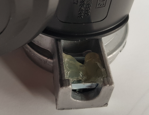

Man erleichter sich den Anbau, wenn man die Befestigungsschraube an der Hupe festklebt.
