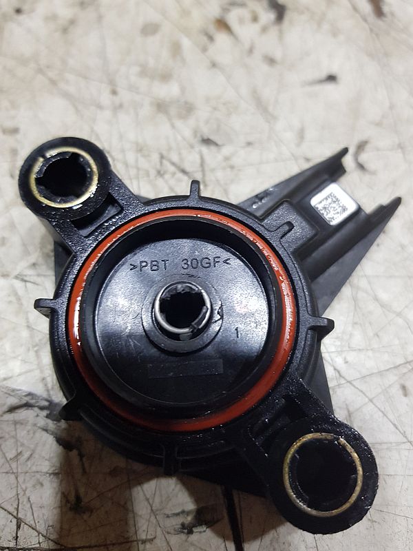

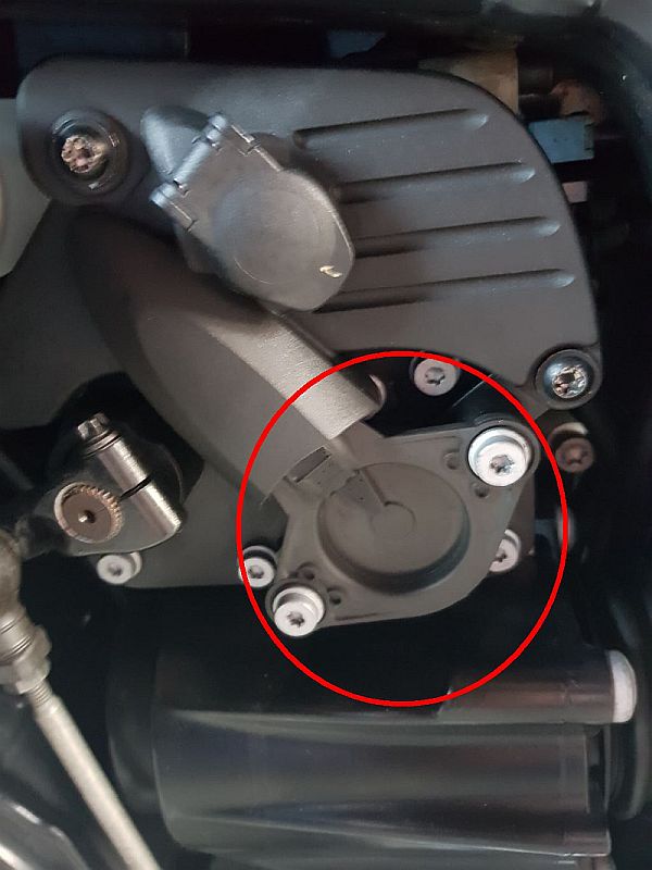

Das mit der Anzeige im Display kann wiederum mechanisch durch dieses Problem verursacht sein, oder auch elektrisch durch falsche Einstellung/Dreck/Verschleiß. Pauschal könnte man tatsächlich sagen, wenn der Gangpotie intakt ist, kann es tatsächlich sein, das die Schaltwalze/Schaltklaue betroffen ist, und der 1. Gang nicht richtig eingelegt wird und dies nur auf "nachdruck" passiert, das hier was verbogen/verschlissen ist.
Ich persönlich würde erstmal die äußere Mechanik kontrollieren, also die Schalthebelanlenkung, ob diese Spielfrei und richtig eingestellt ist. Dann den Gangpotie evtl. neu anlernen (wegen der Ganganzeige), und wenn das nicht hilft, würde ich tatsächlich das Getriebe öffnen wenn es so schlimm ist, und die innere Anlenkung zusammen mit Schaltgabeln und Schaltwalze kontrollieren.

Beitragvon x39 » 10.09.2020, 11:49
Ich hatte bei meiner K12S das gleiche / ähnliches Problem. Bei mir war es der Gangsensor, bei dem innen das Kunststoff etwas verschlissen war.
Neuen gebrauchten Sensoe für 50.-€ rein und alles war wieder OK.
