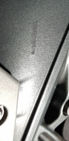

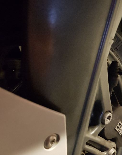

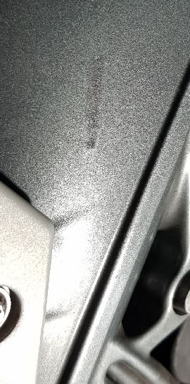

Beitragvon Oldie » 18.05.2022, 09:11
Die Farbtreue ist ganz gut.
Der Kratzer:
Frisch lackiert, noch feucht, nur die Farbe, kein Klarlack:
Wichtig ist, dass das Magnesium keinen Umwelteinflüssen ausgesetzt ist, sonst blüht es schnell auf.

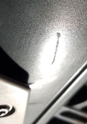

Beitragvon Oldie » 19.05.2022, 21:52
Tester hat geschrieben:OK, sieht noch etwas dunkler aus. Aber wenn es komplett trocken ist kann das noch werden. Hast du das gespritzt?
Den Kratzer habe ich mit Pinsel ausgebessert.
Das Bild ist ohne Scheinwerferanstrahlung aufgenommen. Findest du den Kratzer noch? Mir reicht die Qualität, obwohl immer noch kein Klarlack drauf ist.
