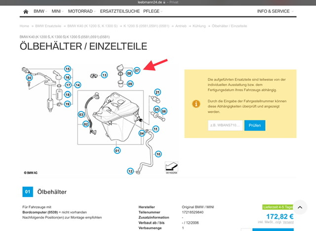

Beitragvon Oldie » 13.11.2022, 12:20
ThomasGL hat geschrieben:Die K's hatten noch NIE einen rausschraubbaren Messstab. Punkt!!!!!!!!
Das würde ich so nicht sagen winkG
Wie gesagt: Meine ist Baujahr 2010 mit einem wunderschönen rausschraubbaren Messstab. Wobei ich den so sinnvoll halte wie einen Zündkerzenschlüssel bei einem Diesel.
Der Messtab sieht so aus:
https://www.ebay.de/itm/144786670060?epid=1614061771&hash=item21b5f541ec:g:BbwAAOSwWrFjXCZW&amdata=enc%3AAQAHAAAAsESPOeShuF1v3wtMadCYhP2HvnUcRbe3YA80LeMx9AA3RQS%2F8%2Byp6mSKm652095%2FrqZmnZ%2FFx09xUlmx5cDUVTomTwkWHYp%2BHwTCSu%2FO4K80bCjfwk5kFmwEjw5M17DwmZWBOUm%2FKrsQCdS0bu0lSTMQ5SbZwsL9c1385q6jlFaPYGLTmxgtRmbRQrWLf8yCFbAweuEyMQxgjO1WxLqWdZ1RwEKdaqHX6IwX00%2Fv1W2H%7Ctkp%3ABk9SR9Sq9YeOYQ
Übrigens: Die RepROM schreibt 3,5 Liter mit Filterwechsel vor, von 4,0 Litern konnte ich dort nichts zu lesen.
Gruß aus BaWÜ
Oldie
Beiträge: 353
Wohnort: Böblingen
Motorrad: BMW K 1300 S

Beitragvon ArD » 13.11.2022, 13:04
Die K1300GT hat einen Messstab, da man hier mit dem Schlauch an der Seite nichts anfangen kann, da er größtenteils von der Verkleidung verdeckt wird.
ArD

Beitragvon bigsmartchopper » 13.11.2022, 13:57
@ThomasGL
Natürlich haben K1200S einen Ölpeilstab, zumindest die ab 2007.
Aber die Kontrolle mit dem transparenten Schlauch ist zuverlässig und mit 1 Blick erledigt.
