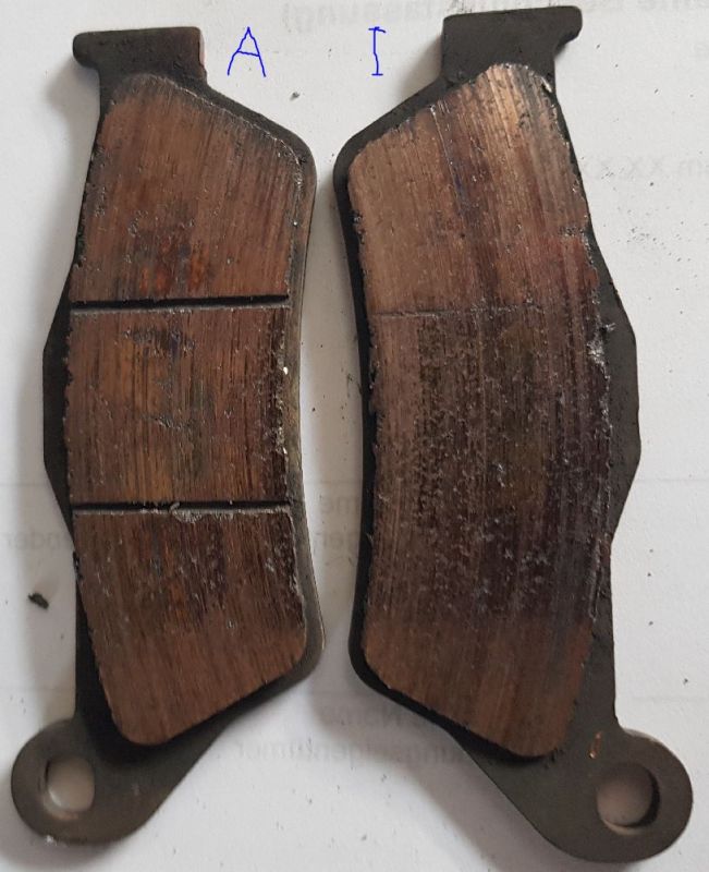

Beitragvon Oldie » 12.06.2023, 07:18
BlueMan hat geschrieben:Das heißt Hinten wird zuerst der Bremsbelag der direkt vor den Kolben ist angedrückt an die Bremsscheibe und dann erst der gegenüberliegende Belag.
Ganz genau. Nur nützt sich bei mir der Belag schneller ab, der nicht vom Kolben gedrückt wird. Ich habe Bilder der beiden Bremsbeläge angehängt und werde mir sicherheitshalber schon mal eine neue Bremsscheibe bestellen.
A = äußerer Belag
I = innerer Belag
Gruß aus BaWÜ

Re: Bremsbeläge hinten unterschiedlich abgenutzt
Beitragvon Tammer » 12.06.2023, 08:12
Das heißt doch, der Schwimmsattel ist schwergängig und geht beim Lösen der Bremse nur verzögert und schwer zurück

Beitragvon Oldie » 12.06.2023, 09:02
Tammer hat geschrieben:Das heißt doch, der Schwimmsattel ist schwergängig und geht beim Lösen der Bremse nur verzögert und schwer zurück
Das ist unlogisch. Wenn der Schwimmsattel schwergängig wäre, dann müsste sich der äußere Bremsbelag mehr abnutzen, da die Kolben außen sind.
Ich konnte den Bremssattel leicht ohne Werkzeug mit den Fingern verschieben.
Die Bremsscheibe ist bestellt, wenn der Bremssattel runter ist weiß ich hoffentlich mehr.

Beitragvon Oldie » 07.07.2023, 09:53
Update: Eigentlich nichts Neues, Kolben und Schwimmsattel sind leichtgängig. Eine neue Bremsscheibe ist eingebaut, die alte Scheibe hatte schon Untermaß (4.3 mm).
Gruß aus BaWÜ
