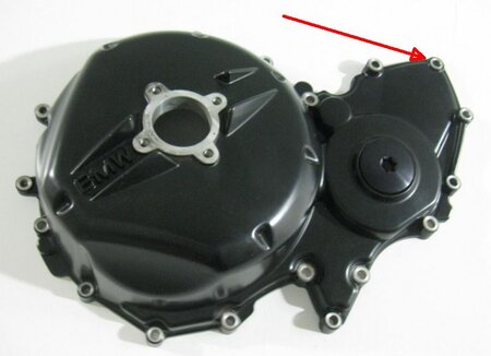

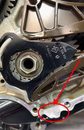

Außer, daß ich die VA-Schrauben mit 10Nm anziehe (auf gar keinen Fall mehr,sonst ist das Gewinde futsch) und dafür kein Loctite nehme. Ausnahmsweise mal nicht! Da ich die ja fast öfter wieder raus nehme :lol: , als den Tankdeckel zu öffnen, wäre das blöd. Die Dichtung tausche ich nicht jedesmal, sondern nach Bedarf. Sieht die ok aus, liegt gut auf und ist nicht eingerissen oder ausgefranst, bleibt sie drauf. Nur unten rechts am Gehäuse, die Stelle wo beide Motor-Gehäuse zusammen kommen, die schmiere ich IMMER mit 3M (BMW Silikon) ein, da vertraue ich nicht auf die Dichtung. Als Schrauben habe ich mir auch schöne Torx VA besorgt, die einen Kragen haben. Sieht fast so aus, wie original :) , halten aber wesentlich länger. Und so oft ,wie ich die Kupplung bisher aufgemacht habe, habe ich die erst einmal ausgewechselt. Sowas z.B. https://www.amazon.de/Linsenkopfschraube-Flansch-7380-2-Edelstahl-Vollgewinde/dp/B08WRDV63V/ref=asc_df_B08WRDV63V/?tag=googshopde-21&linkCode=df0&hvadid=565984544385&hvpos=&hvnetw=g&hvrand=3052454807594746160&hvpone=&hvptwo=&hvqmt=&hvdev=c&hvdvcmdl=&hvlocint=&hvlocphy=9043117&hvtargid=pla-1516361896963&psc=1&th=1&psc=1
Natürlich in der richtigen Größe! Und aufgepasst: 5 Schrauben sind kürzer als der Rest!!!! Die 4 Schrauben vom Kupplungsnehmer und die eine Schraube, ganz rechts vorne in der Spitze vom Deckel. Macht ihr da längere Schrauben rein, zieht ihr euch das Gewinde raus!!! Die sind 5mm kürzer als die Anderen! Am besten markieren wo die drin waren.

Die Stelle meine ich
Beitragvon BMW-Frischling » 18.08.2023, 06:16
Diese hier, siehe Kreis! Da mache ich immer Dichtungspaste ran. Muß man vielleicht nicht, aber sicher ist sicher.

Nochmal zu den Schrauben, da ist Duese ein kleiner Lapsus unterlaufen: es sind 17x M6x25 und 5xM6x20! ThumbUP Wobei Dieter meint, bei ihm sind die 4 Schrauben vom Nehmerzylinder wohl nicht kürzer. :?: Bei mir jedoch schon. Am Besten, ihr schraubt mal eine bei euch raus und messt selber nach. Wäre schlecht da zu lange Schrauben drin zu haben, weil das Sacklöcher sind und wahrscheinlich würde innen Material ausbrechen, wenn die dann festgezogen würden. :evil: Und Metallteile in der Kupplungsglocke sind gar nicht gut!
Mal ein Bild vom Deckel, wo die andere kürzere Schraube (Pfeil) drin sitzt. ;-)
