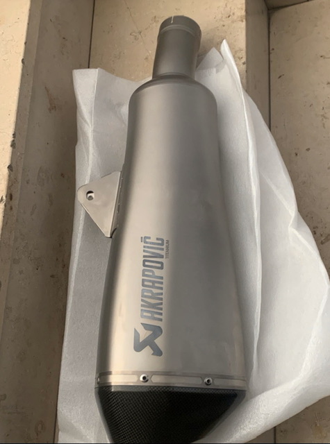

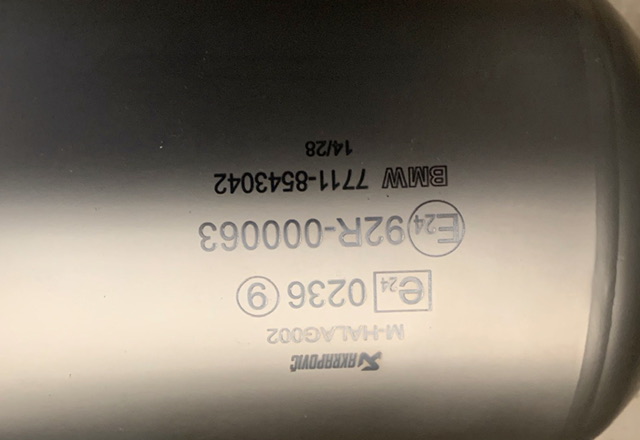

Hallo an alle K1300R Besitzer, ich überlege auf mein Motorrad Acrapovic kaufen, und jetzt ist frage passt diese Model? Auf mein K1300r 2015 BJ

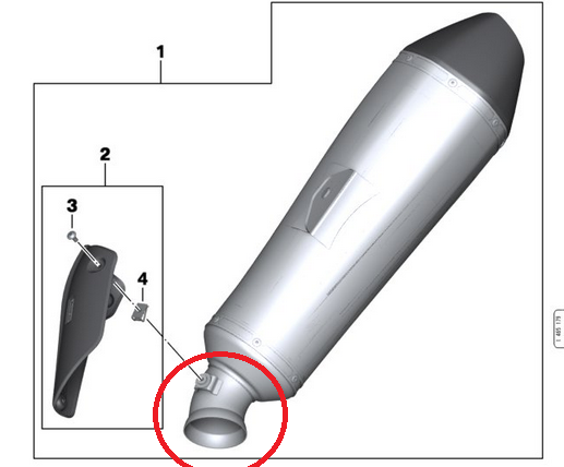

Keine Ahnung, ob der passt, aber gehört an folgende Motorräder:
BMW K52 (R 1200 RT, R 1250 RT)
R 1200 RT (0A03, 0A13) (0A03)
R 1250 RT 19 (0J61, 0J63) (0J61)

der Akra der passt hat einen anderen Flansch.
Die Montage von deinem würde allein schon wegen des Anschlusses scheitern.
