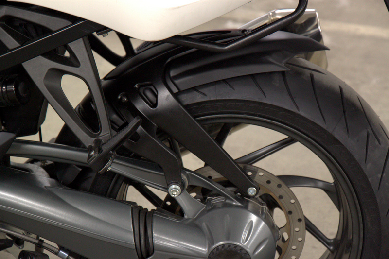

Beitragvon paddyp » 12.12.2014, 02:07
tom0779 hat geschrieben:Prima dann hoffen wir mal dass dieser "Halter dann auch hält" und unser anschreiben der Fa. Puig was gebracht hat.
Wie sieht er denn jetzt in echt aus?
Ich warte noch auf mein Päckchen.
Gruß Tom
anbei ein Bild vom neuen Halter. Dadurch das er die Kräfte jetzt rechtwinklig ableitet, könnte der Halter jetzt halten ThumbUP
Allerdings ist der Biegeradius aus meiner Sicht immer noch zu eng!
Gruß Patrick

Beitragvon kubi » 12.12.2014, 11:46
Hhhhmmmm ..... wenn ich mir den neuen Halter anschaue ....
Dann befürchte ich, das der ebenfalls brechen könnte.
Und zwar an der rechten 90° Abkantung (Bremsscheibenseite) . Da durch den langen Steg von der Kardanbefestigung das ganze
sehr viel schwingen könnte, und der obere Bereich durch die "kurzen Längen" halt relativ fest bleibt, und die "Drehkräfte"
durch die einseitige Befestigung genau auf diese Stelle wirken.
Noch habe ich keinen Halter bekommen, und deswegen ist es zur Zeit halt nur eine Mutmaßung.
Mal schauen ..... aber ich denke, das ich mir halt wirklich einen selber bauen, der Vibrationen total eleminieren wird.

Beitragvon kubi » 13.12.2014, 23:27
Heute hatte ich auch endlich Post bekommen ... clap clap
Gleich mal genauer unter die Lupe genommen....
Die Knicke ( Abwinkelungen ) sind extrem klein, sodass sich an den Außenkanten (Matrialstärke-Seite sozusagen ) der Materialüberschuß nach außen "beult".
Immerhin ist das Matrial ein anderes .... da es magnetisch ist ... könnte es vielleicht doch halten.
Ich werde den Halter bei Gelegenheit mal montieren und dann mal ein bissel testen.

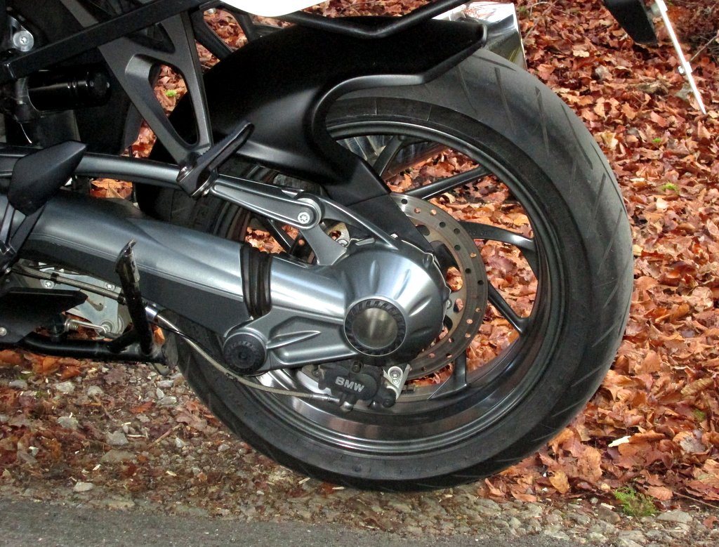

Beitragvon Auli » 15.12.2014, 00:16
30 000 km hat meine PUIG-Abdeckung von LOUIS ihren Dienst getan. War SUPER, und ich habe sie sogar weiterempfohlen :!:
Dann,- vor einem halben Jahr,- unterwegs Halterung gebrochen! ( Fehlkonstruktion! )
DIE wollte ich auf keinen Fall wieder haben! -- Dann WUNDERLICH-Carbon-Abdeckung montiert. Macht einen guten Eindruck...... ( Bewegte Masse ist viel geringer! )
Habe jetzt von LOUIS auch einen Winkel bekommen. Ist für mich ein Jahr zu spät :!: Sieht aber auch nicht wesentlich besser aus arbroller

Beitragvon kubi » 15.12.2014, 01:07
Aber wie man bei dir auch wieder sieht ..... gleiche Stelle ..... plemplem
