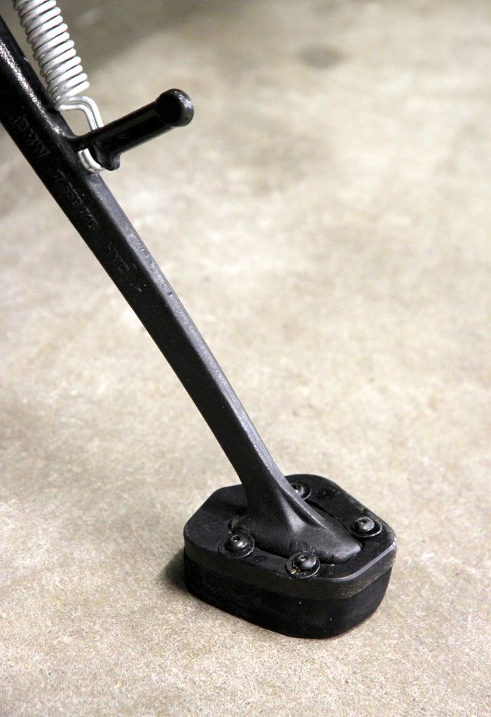

Nach dem Einbau einer Heckanhebung bei der K13-R (25mm) steht mir das Bike auf dem Seitenständer doch deutlich zu stark geneigt.
Meine Suche nach irgendwelchen Ständerverlängerungen verlief leider für die 13K negativ.
Wie habt Ihr das gelöst? Bin für Tipps dankbar...!! scratch

ich habe eine Vergrößerungssplatte ( HORNIG ) druntergeschraubt, die ich noch mit ca. 15 mm Hartgummi unterfüttert habe.
Hat sich seit 2 Jahren bewährt. clap

Thanks, genau in der Art brauche ich was!
Ist das Gummi geklebt oder geschraubt?

Hatte ja ursprünglich an eine Ständervergrößerung mit entsprechender "Eigenbau- Unterfütterung" (wie auf Auli´s Foto) gedacht und spaßeshalber mal ein entsprechend passendes Holzklötzchen mit Textilklebeband unter dem Standfuß befestigt (NUR zum Ausprobieren!), aber
a.) stößt die Verlängerung dann hochgeklappt seitlich an die Bugverkleidung
und
b.) sieht´s mit solch einem "HighHeel" (für meinen Geschmack!) dann doch nicht wirklich gut aus, so dass ich die Idee gaaanz schnell wieder "ad acta" gelegt habe... :)
