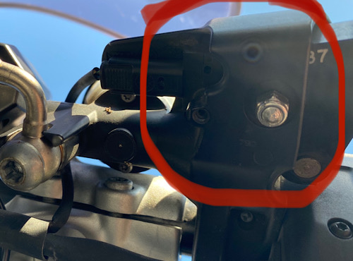

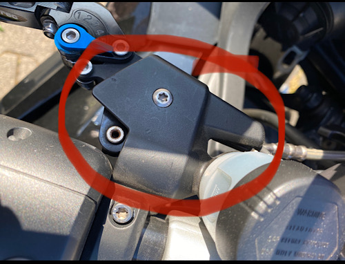

Beitragvon Devin67 » 20.04.2020, 22:24
Von Unten
Von Oben
Liegt der Mikroschalter bei der K1200S unter diesen Abdeckungen???

Re: Brems-/Kupplungshebel Alternative
Beitragvon BMW Berti » 20.04.2020, 22:34
Hallo Devin,
ja, im oberen Bild, links neben der Schraubenmutter ist eine kleine Madenschraube mit Innensechskant. Diese musst du etwas lösen, dann kannst du den Schalter zur Kabelseite rausziehen. Benutze unbedingt einen guten Inbusschlüssel, sonst ist die Schraube schnell rund.
Im Schalter steckt eine kleine Fixierplatte auf die die Madenschraube drückt, von der Form einer Heftzwecke ähnlich. Nicht verlieren, das kleine Teil kostet 5,- €. ;-)
Berti

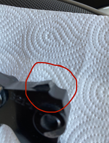

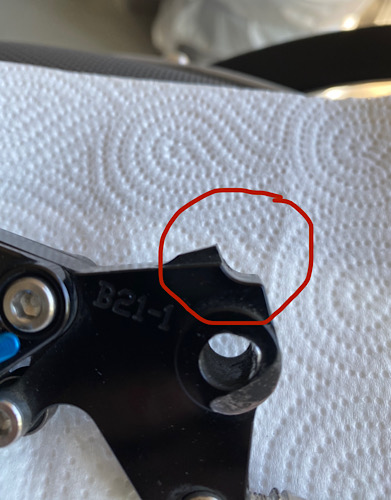

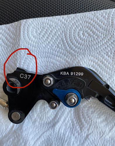

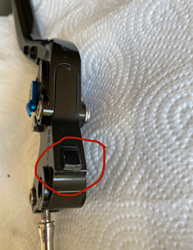

Beitragvon Devin67 » 25.04.2020, 20:43
Glaube das ich die Ursache gefunden habe, warum es nicht beim eingelegten Gang nicht startet. Habe den Kupplungshebel ausgebaut, mir ist aufgefallen das wohl die Nase abgebrochen ist, deswegen konnte es nicht das Kontakblättschen schalten (siehe Bilder).
Habe es mal manuell geschaltet und siehe da, motor startet beim eingelegten Gang und gezogene Kupplung. Muss mir jetzt einen neuen kupplungshebel kaufen.
