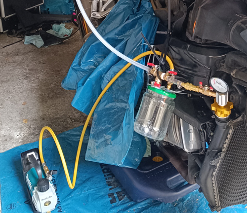

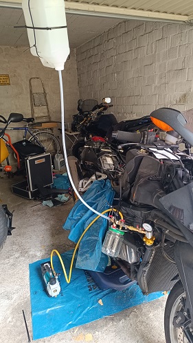

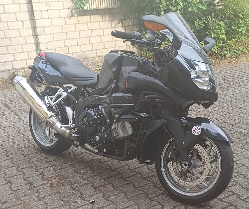

Beitragvon Kältekiller » 29.07.2025, 21:38
Södele
Kupplung ist drin
Kühlwasser ist drin
Öl ist auch wieder (neu) drin
Nur die Verkleidung ist (absichtlich) noch nicht dran.
Kurze Probefahrt auf dem Hof:
Scheint alles zu funktionieren. ThumbUP
Morgen geht´s ein paar mal um den Block und wenn dann alles dicht ist
und keine Probleme auftreten, bekommt die Dicke ihr schwarzes Kleid
wieder an und es geht auf ne ordentliche Probefahrt.
Ein ganz fettes Dankeschön an alle, die mich hier unterstützt haben.
Tolles Forum.

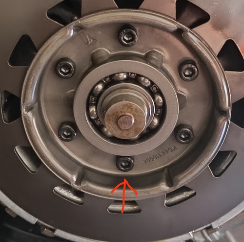

Beitragvon BestCeller » 26.04.2026, 22:10
Bei mir kommt an der Rot umrandeten Stelle hinter dem Schalthebel öl raus. Was könnte das sein? Finde dazu nichts.

Beitragvon BMW-Frank » 27.04.2026, 11:12
Dazu kannst du auch nichts zu finden weil es der Lagerzapfen der Schwinge ist. Wenn da Öl ist kommt das aus dem Motor. Evtl. Ölaustritt unter der Manschette vom Kardan oder das Öl sucht sich den Weg von einer anderen Stelle am Motor.
