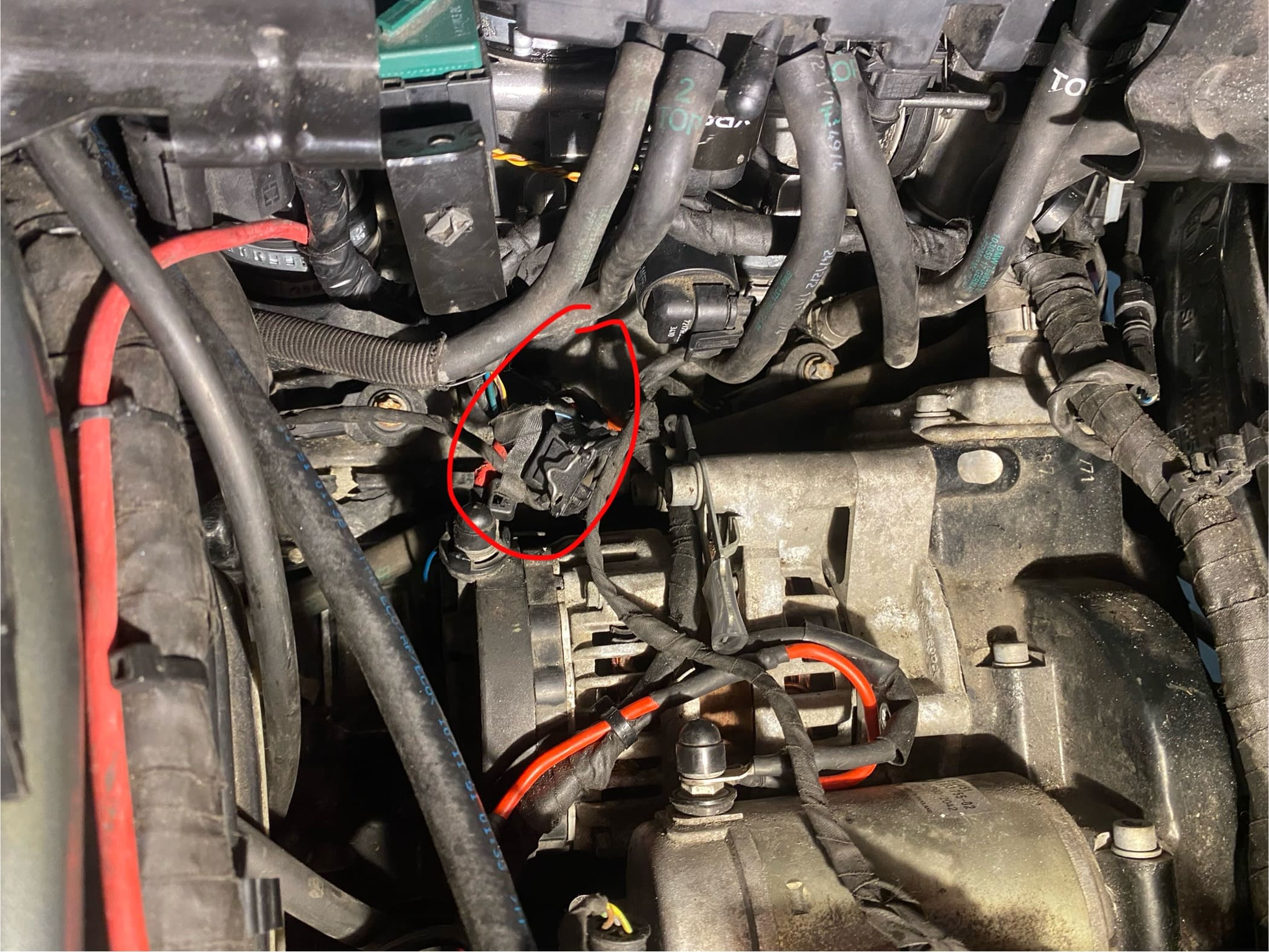

Mein K1300s hat einen Austauschmotor bekomme und geht seit dem Einbau aus, sobald sie warm wird.
Auch wenn ich bereits das vierte Mal einen Motor in eine K eingebaut habe, hat es dieses Mal nicht geklappt.
Symptome:
Startet ganz normal. Sobald sie wärmer wird, fängt der Leerlauf an zu sägen.
Zudem ist die Gas Annahme Normal spritzig, sie gibt aber etwa eine halbe Sekunde selbstständig weiter Gas.
Gibt man einen kurzen Gasstoß, ist sie beispielsweise für 2 Sekunden bei 3000 Touren.
Hat das Kühlmittel 3-4 Balken Wärme, geht sie im Leerlauf sofort aus.
Bei der Montage haben wir für einen zwei poligen Stecker des Kabelbaums kein Gegenstück zum einstecken gefunden.
Blöderweise erinnere ich mich auch nicht, wie es die letzten Male war, beziehungsweise ob einfach ein Stecker und belegt war.
Drosselklappenkörper sowie Ansaug Geräuschdämpfer haben alle in der Original BMW Anleitung beschriebenen Anschlüsse bekommen.
Wer von euch hat dann schon viel an der K 13 100 S geschraubt?
Ich würde interessieren, ob zum einen, der eine Stecker leer bleibt und zum anderen, ob es Leute gibt, die das gleiche Problem schon behoben haben.
Freu mich auf eure Rückmeldung.

Stecker übrig
