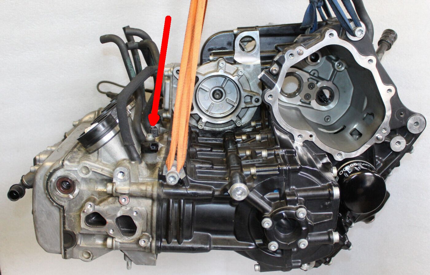

da es nur ein 2 poliger ist, gehe ich davon aus, daß der von einem Sensor ist und nicht von irgendeiner Steuerung oder Drosselklappenpoti. Womöglich der hier?

Re: Schrauber-Erfahrung benötigt: K geht aus wenn warm
Beitragvon BMW-Frischling » 01.02.2026, 13:49
HerrGeladen hat geschrieben:Hallo zusammen,
Zudem ist die Gas Annahme Normal spritzig, sie gibt aber etwa eine halbe Sekunde selbstständig weiter Gas.
Gibt man einen kurzen Gasstoß, ist sie beispielsweise für 2 Sekunden bei 3000 Touren.
Gustav
DAS allerdings, deutet für mich eher auf das SLS hin. So hat sich meine benommen, als ich das SLS abgeklemmt hatte. Da ist aber der Stecker anders.
Mein Tipp: mach mal die schwarze Isolierung ab und schau nach den Kabelfarben. Dann mit Stromlaufplan , anhand der Farben herausfinden, wo der hingehört ;-)
