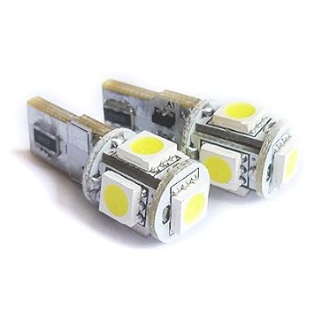

Beitragvon Vessi » 15.08.2013, 12:57
TPE hat geschrieben:Mein Navi hängt am Standlicht und funktioniert problemlos, ohne Fehlermeldungen.
Thomas
der tipp ist doch gut...aber wieso einfach, wenn's auch kompliziert geht... :lol:
sollte tatsächlich eine fehlermeldung kommen (...was ich nicht glaube...)
könnte man die standlichtbirne gegen eine led austauschen
Re: Suche nach geschaltetem PLUS (Zündung) für Navi
Beitragvon det_signum » 15.08.2013, 20:37
Vessi hat geschrieben:
Thomas
...und hast du gute Erfahrungen mit den LED-Birnen? Meine sind beide nach weniger als je 300 Km regelrecht hoch gegangen!
Gruss Jörg
Beitragvon Vessi » 15.08.2013, 22:15
ich hab die drin..funktionieren prima
