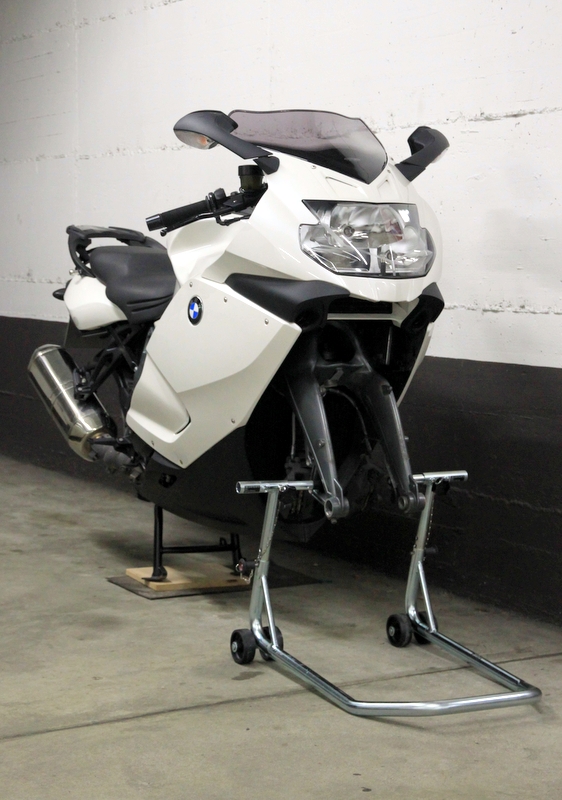

meine K 1300 S hatte von Anfang an einen Mittel- / Hauptständer dran, den ich nicht missen möchte :!: ( s.Foto )
BERNHARD
