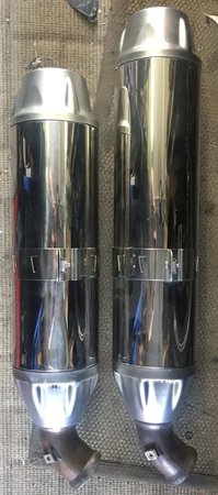

Ich habe nicht gemessen, um wie viel der Pott jetzt kürzer ist. Auf jeden Fall deutlich.
Hier mal der originale neben meinem ersten Versuch an einem Unfalltopf (hat €40,- gekostet).
Der jetzt aktuell montierte ist ca. 1cm länger und hat mich €70.- gekostet.
Ansonsten beliefen sich die Kosten auf ein paar 1mm Flexscheiben, etwas Schweißdraht sowie ein kleines bißchen Gas. Dazu €10,- für die Kaffekasse des Karosseriebauers, der mir an der abgeschnittenen Seite ine neue Sicke gemacht hat, damit der Deckel wieder drüber paßt.
Ergo deutlich billiger als jede Aftermarket Alternative.

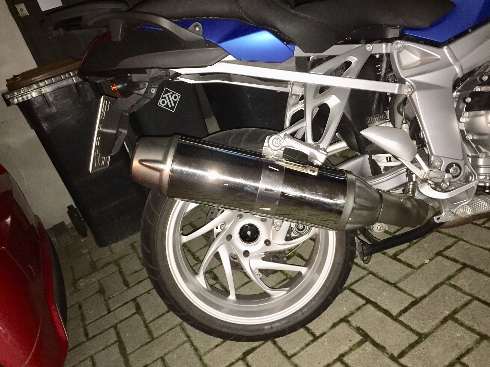

Möchte das Thema noch mal aufgreifen.
Hatte mich beim ersten lesen begeistert. Ich hatte jetzt auch mal ein bisschen Zeit eine Kurzversion anzufertigen. Habe den originalen um 100mm im vorderen Bereich gekürzt.Ich denke mal 120-130 sind auch möglich.Die Lautstärke hat sich nicht wesentlich verändert. Ich habe aber trotzdem einen zusätzlichen DB Eater aus Lochblech verbaut um die Lautstärke zu reduzieren. Dadurch ist das brabbeln im Standgas wenn die Motorsteuerung den Motorlauf im Stand regelt auch fast nicht mehr zu hören. Wie bei der originalen Auspuff Länge gibt es kein KFR! Zumindest verspüre ich davon nichts.
Die originale Kennzeichnung auf der Hülle ist komplett erhalten geblieben. Ab 100 Km/h ist der Auspuff so gut wie nicht mehr zu hören.
Ich werde jetzt noch mal eine zweite anfertigen die noch 3-5cm kürzer werden soll.
