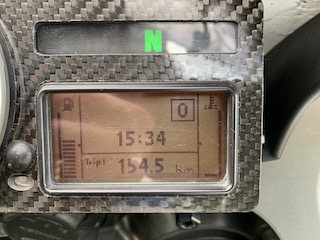

So, es ist vollbracht! Der Tankgeberumbau von Foliengeber auf mechanischen Geber ist fertig. Der Umbau war - wie zu erwarten - keine Raketentechnik. Und Dank Michael und seinem Motoscan war die Umprogrammierung nach 3 Minuten erledigt. ThumbUP Allerdings war mein Tank bis auf 3 Liter Restmenge runtergefahren, so dass die Anzeige immer noch auf leer stand. Also ab zur nächsten Tanke, volltanken, Zündung an und sich freuen, dass die Balken wieder nach oben wandern. :D Und endlich ist dieses blöde, nervende, gelbe Dreieck weg. :roll:
Tankanzeige vor dem Umbau :-(
Tankanzeige vorher.jpg (78.89 KiB) 13841-mal betrachtet
Tankanzeige nach dem erfolgreichen Einbau und Umcodierung :-)
