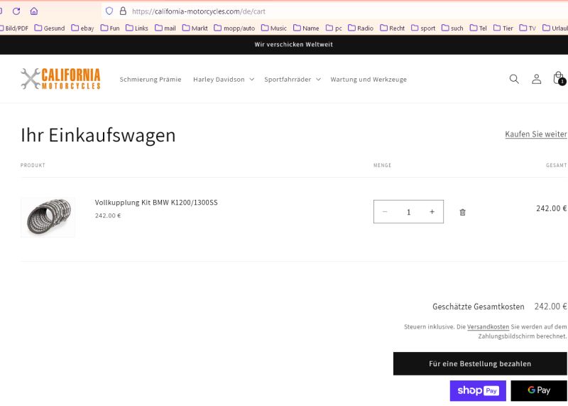

Re: Kupplungsmodifikation
Beitragvon BMW-Frischling » 10.02.2024, 08:45
Hi Andi,
das verstehe ich jetzt nicht. Die Barnett ist hier doch bestellbar!?
https://california-motorcycles.com/de/products/vollkupplung-kit-bmw-k1200-1300ss
Guckst du Screenshot:
Zuletzt geändert von BMW-Frischling am 10.02.2024, 08:53, insgesamt 1-mal geändert.
BMW-Frischling
Beiträge: 468
Wohnort: Shithole Berlin
