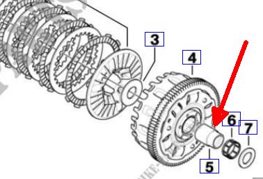

Ist die Buchse, auf der das Nadellager der Kupplungskorbes läuft, Ring gehärtet oder durchgehärtet? Wer weiß das?
Vielen Dank
Micha
BMW-Frischling
Beiträge: 466
Wohnort: Shithole Berlin
Re: Kupplungsfedern tauschen bei K1300
Beitragvon Diesöl » 07.04.2023, 21:52
Das ist unerheblich, da du nur wenige mü abschleifen willst. Abdrehen geht sowieso nicht.
