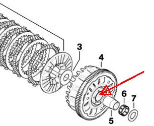

Moin moin! Nun bin ich ein wenig verwirrt um welches Lager es sich dreht. Bei realoem ist auf der Kupplungsseite für die K1200R Sport als Pos. 6 ein Nadellager 32x35x15 (21 21 7680 465) deklariert, was aber andere Abmessungen als das NK35/30-TV-XL hat. Das sollte für die 1300 aber auch passen. Wird sich schon klären.
Frohe Ostern
Rolf
Papaspyro
Beiträge: 55
Motorrad: K1200 Sport / 2008
Re: Kupplungsfedern tauschen bei K1300
Beitragvon Papaspyro » 09.04.2023, 14:36
Papaspyro hat geschrieben:Moin moin! Nun bin ich ein wenig verwirrt um welches Lager es sich dreht. Bei realoem ist auf der Kupplungsseite für die K1200R Sport als Pos. 6 ein Nadellager 32x36x15 (21 21 7680 465) deklariert, was aber andere Abmessungen als das NK35/30-TV-XL hat. Das sollte für die 1300 aber auch passen. Wird sich schon klären.
Frohe Ostern
Rolf
Papaspyro
Beiträge: 55
Beitragvon Papaspyro » 09.04.2023, 14:51
Frohe Ostern
Rolf
Papaspyro
Beiträge: 55
Beitragvon Papaspyro » 09.04.2023, 14:58
Moin moin! Nu bin aber verwirrt. Bei realoem für die K1200R Sport ist unter Kupplung Pos. 6 ein Nadellager 32x36x15 (21 21 7680 465) deklariert, welches andere Abmessungen als das NK35/30-TV-XL hat. Wird sich schon klären.
Frohe Ostern
LG
Rolf
Papaspyro
Beiträge: 55
Beitragvon BMW-Frischling » 09.04.2023, 16:33
Papaspyro hat geschrieben:Moin moin! Nu bin aber verwirrt. Bei realoem für die K1200R Sport ist unter Kupplung Pos. 6 ein Nadellager 32x36x15 (21 21 7680 465) deklariert, welches andere Abmessungen als das NK35/30-TV-XL hat. Wird sich schon klären.
Frohe Ostern
LG
Rolf

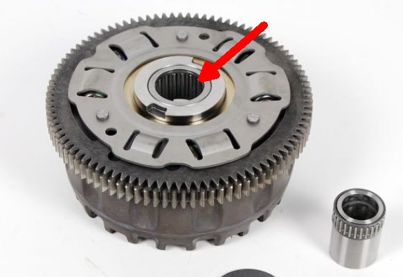

Hi Rolf,
ja klar, das ist ja auch das Lager für den Ölpumpenantrieb! Das ist ein kleines Nadellager, welches HINTER dem Korb, auf einem Absatz der Buchse sitzt und auf dem das Zahnrad vom Ölpumpenantrieb läuft. Das Lager von dem ich die ganze Zeit schwafel, sitzt IM Kupplungskorb und ist nicht separat von BMW zu bekommen. Da mußt du schon den ganzen Korb für 1100 Euro kaufen.
Guckst du Foto.
Micha
BMW-Frischling
Beiträge: 466
Wohnort: Shithole Berlin
Beitragvon BMW-Frischling » 09.04.2023, 16:56
Hier nochmal deutlich zu sehen, daß es zwei unterschiedliche Lager sind. Und du meintest das kleine auf der Buchse. ;-)
BMW-Frischling
Beiträge: 466
