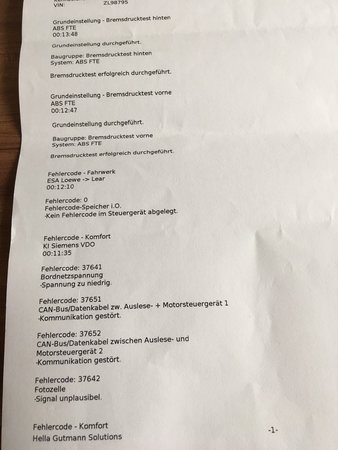

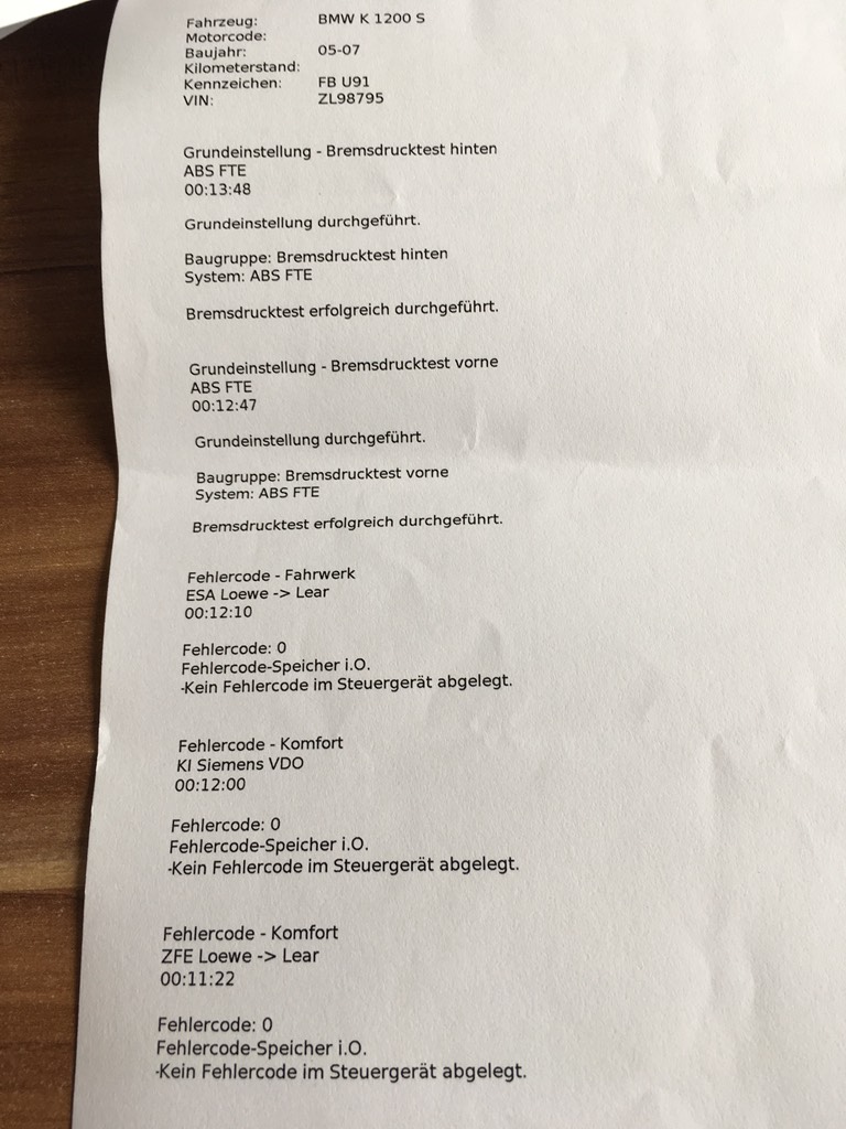

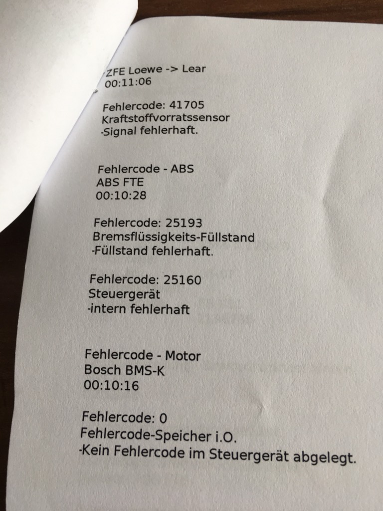

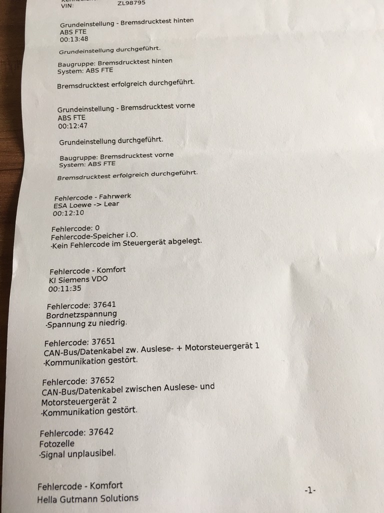

Beitragvon Fabisch Michael » 21.07.2018, 15:17
Hallo Leute !!!
Möchte mir demnächst wieder eine K 1200 S kaufen . Nun hätte ich etwas in Aussicht,aber der ehrliche Verkäufer informierte mich über die Nichtfunktion des ESA. Er ließ daraufhin das Steuergerät von einer Fachwerkstatt auslesen.-beachtet Anhang-
"OHNE FEHLERMELDUNG !!!
Kann denn jemand mit diesem Diagnosebericht etwas anfangen ??? Bitte um weitere Informationen.
Vielen Dank im voraus.
Mike
PS: Brächte hier das "flashen" etwas ?
Fabisch Michael
Beiträge: 27
Registriert: 09.07.2018, 23:47
Motorrad: BMW K1200 R
Re: ESA tot / Stromlaufplan
Beitragvon Patrique » 21.07.2018, 19:02
Ich will mich kurz halten.....
KAUF DAS MOTORRAD NICHT!!!
Die kiste hat nen FTE Bremskraft verstärker.
Wenn der kapputt geht dann wirds
A: Richtig Teuer
B: Du hast im schlimmsten fall "Restbremskraft" die zwar ausreichend
ist um zum stehen zu kommen, aber in der schrecksekunde vor der kurve wird dir dass dann wenig helfen.
Kauf lieber eine K1200 ab Baujahr 07 aufwärts.... da hast du keinen bremskraft verstärker mehr sondern das zuverlässige ATE ABS, das bei ausfall dir die gleiche bremsleistung gibt, nur halt ohne ABS funktion.
Das ESA nicht funktioniert und der fehler nicht abgespeichert ist, kann daran liegen das man ihn vor dem auslesen gelöscht hat.....
Patrique
Beiträge: 165
Wohnort: Ingolstadt
Motorrad: K1200s 2005
