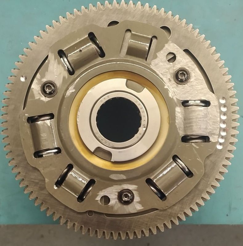

Kupplungskorb elektronisch gewuchtet
Beitragvon BMW-Frischling » 30.06.2023, 16:39
wen´s noch interessiert ;-) , ich habe den Korb zurück und der wurde wie besprochen gewuchtet und irgendwie auf 11000 U/min hochgerechnet. Foto ist unten. Scheint wohl doch eine recht große Unwucht nach dem Umbau gewesen zu sein, die ich beim statischen Wuchten nicht herausgefiltert habe, daß sie soviel Material abtragen mußten (siehe Bohrungen)!? Würde auf jeden Fall erklären, warum die Kiste ab 4000 U/min anfing unschön zu rappeln. Ich habe vorher noch das alte lager eingebaut, damit mir (durch den Bohrstaub/späne) nicht das Lager verhunzt wird (hatte ich ja schon). Das Ganze mit Versand hat mich jetzt 166€ gekostet und ich werde bei nächster Gelegenheit DIESEN Korb einbauen und ausprobieren. Bin ja echt gespannt, ob die bösartigen Vibes ab 4000 U/min nun weg sind.

Sieht ja sehr interessant aus. Welche Federn hast du jetzt genommen bzw. wie wurden die "fixiert"? Es ist ja schon einiges an Masse was da rotiert.

sieht man vielleicht etwas schlecht auf dem Foto, muß man einfach vergrößern, dann sieht man die (silbernen) Pilze, die vor den Federn stecken. Diesen Korb hatte ich ja fertig, nur daß der ab 4000 vibrierte. Und da die Federn durch die Pilze vorgespannt sind und nicht rumklappern können, konnte der auch so wie er ist, ausgewuchtet werden. Über die "Pilz"methode hatte ich ja schon berichtet. Und ja, ich hatte selber schon versucht (sieht man an der großflächigen Schleiferei) Material abzutragen um einen Ausgleich zu erwirken, aber wie man sieht offenbar eindeutig zu wenig, denn die meisten Bohrungen sitzen genau da! :(
Also die beiden kleinen Federn sind so, wie sie waren (die waren ja auch fest) und auf den 4 großen Federn, habe ich die "Pilze" drauf gesetzt. Es sind die originalen Federn von BMW. Ich wollte die Federkraft jetzt nicht auch noch ermitteln müsssen. Deswegen habe ich die originalen Federn weiter benutzt. Bin schon sehr gespannt, wenn der Korb irgendwann endlich drin ist, ob die Vibes ab 4000 jetzt weg sind. Wäre echt super, dann hätten sich die 160€ schon amortisiert. :)

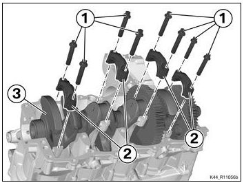

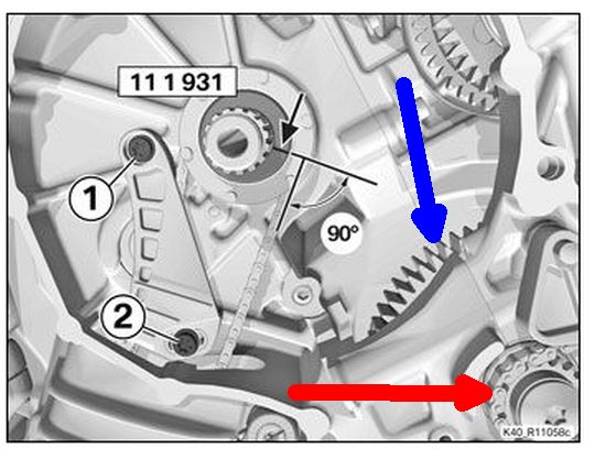

Wie du auf dem 2. Bild vom K40 Motor sehen kannst, ist da kein kleines Zahnrad! Der rote Pfeil kennzeichnet den Kurbelwellenstumpf vorn mit dem Steuerkettenantriebsritzel und der blaue Pfeil, das Zahnrad dahinter (eindeutig sichtbar - auf der Kurbelwelle- ) welches die Kupplung antreibt. Und auf diesem großen kurbelwellenfesten Zahnrad sitzt der Kupplungskorbantrieb FEST drauf.
Auf dem kleinen 1. Bild kannst du dieses Zahnrad auch sehr deutlich sehen. Also wird die Kupplung von einem nahezu -oder sogar identisch- großem Zahnrad angetrieben, wie der Kupplungskorb groß ist. Also sei nicht böse Bernd, aber irgendwas stimmt bei deinen Ausführungen nicht, das siehst du ja ;-)

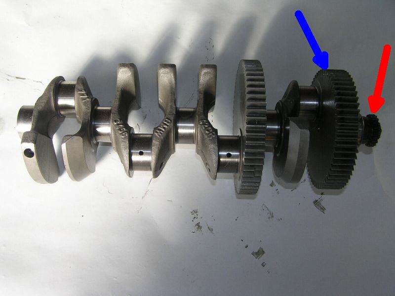

Beitragvon BMW-Frischling » 03.07.2023, 08:43
Hier siehst du die Kurbelwelle nochmal in Natura und auch das Zahnrad (blauer Pfeil), welches die Kupplung antreibt.
