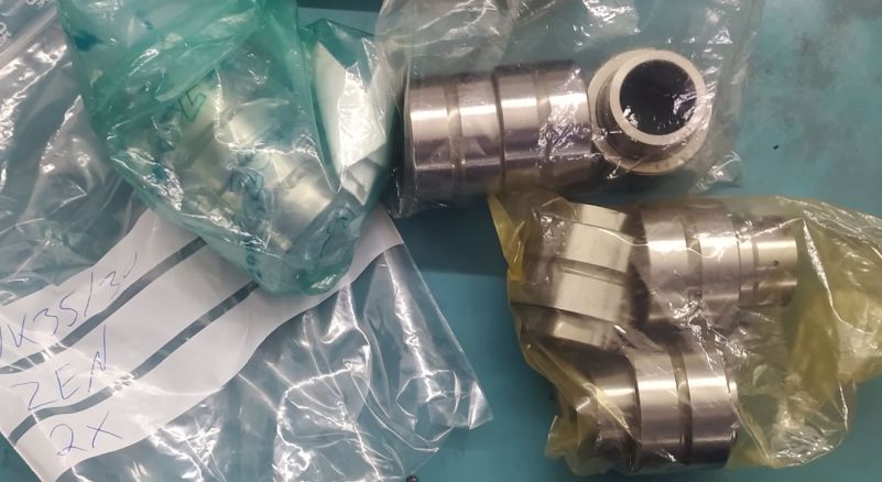

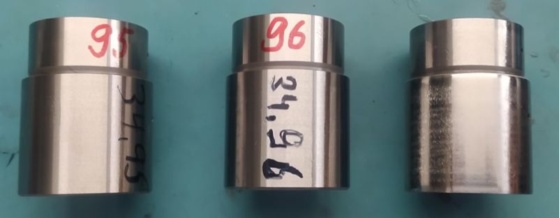

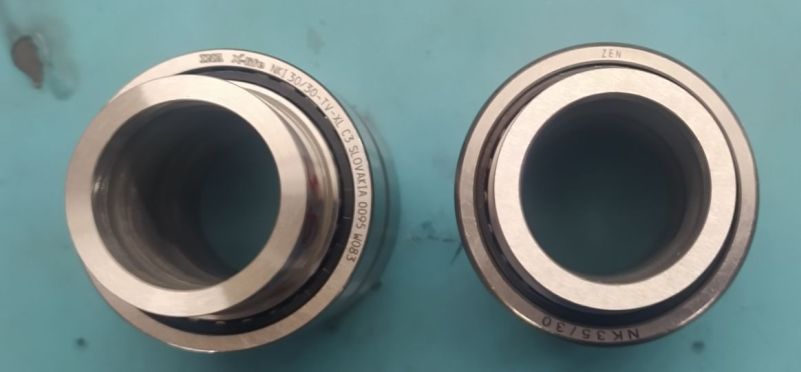

Nun zu den Fotos:
Foto 1: links das INA-Lager (allerdings ein anderes Maß) mit der 34,95er Buchse und rechts das ZEN-Lager mit der 34,96er
Foto2: links die 34,95er, Mitte die 34,96er und rechts meine vermurkste Buchse, die ich selber geschliffen habe
Foto3: mein übrig gebliebenes Sammelsurium von Buchsen und Lagern :) , damit ihr mir auch glaubt, daß ich fast ein Dutzend Lager gekauft habe und diverse Buchsen ;-)

DAs INA-Lager ist ein NKI 30/30 und kein NK 35/30. WARUM? Ganz einfach. Ich suchte doch immer nach einem passenden Lager, mit C3 Lagerluft. Dann hatte ich damals mit Rolf ein paar Mal gemailt und siehe da Rolf (Papaspyro)hatte ein INA-Lager mit C3-Lagerluft gefunden, welches passen sollte. Leider stellt sich dann jedoch heraus, daß dieses Lager (NKI = mit Innenring) zwar passte, aber leider die erhöhte Lagerluft über eine kleinere Buchse erzielte. Der Innenring von diesem Lager ist genau 34,96mm (jetzt wißt ihr auch woher ich dieses Maß habe). Das Lager selber leider mit den gleichen Maßen, wie das Nk 35/30! ABER es läuft schön geschmeidig und weich, deshalb habe ich dieses Lager von INA genommen. Alles klar soweit? winkG
