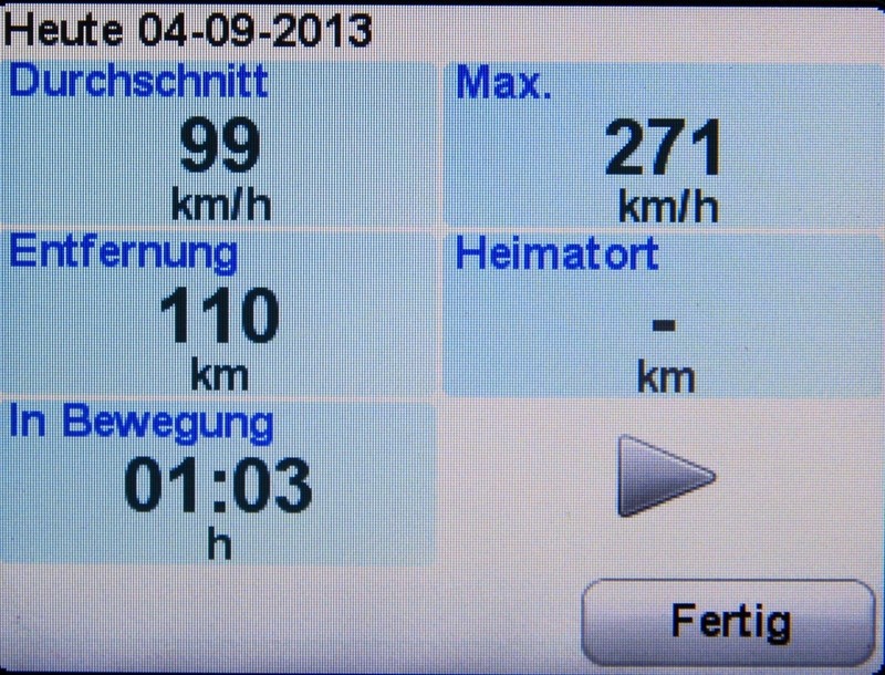

Trotzdem ist die,- wenn alles stimmt, doch recht flott. Meine erreicht mit kurzem Anlauf "Tacho 285". neenee
Wenn andere Mopeds mich dann aber noch überholen sollten, habe ich sie an der Ausfahrt aber direkt wieder eingeholt......
