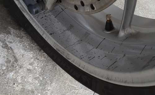

Wo kommen diese Spritzer auf der Felge her????
Die Technik im Besonderen.
Beitragvon USCH_SMÜ » 24.06.2018, 14:03
wo kommen diese Spritzer auf der hinteren Felge her??? Lässt sich ganz leicht abwischen und ist auch nicht wirklich schmierig. Auf der Bremse oder so ist auch kein Öl vom HAG zu sehen.
Habt Ihr eine Idee?
Ist nur auf der linken Seite der hinteren Felge... cofus cofus
Gruß Uwe
USCH_SMÜ
Re: Wo kommen diese Spritzer auf der Felge her????
Beitragvon USCH_SMÜ » 24.06.2018, 14:33
Hab es gefunden, es ist doch der HAG und zwar der äussere Simmerring.

Hi Bylot,
die K hat etwas mehr als 51.000 KM drauf. Ich hab nen neuen Simmerring eingebaut und alles ist wieder schick. Bin jetzt in 4 Tagen fast 2000 KM gefahren und dicht.
