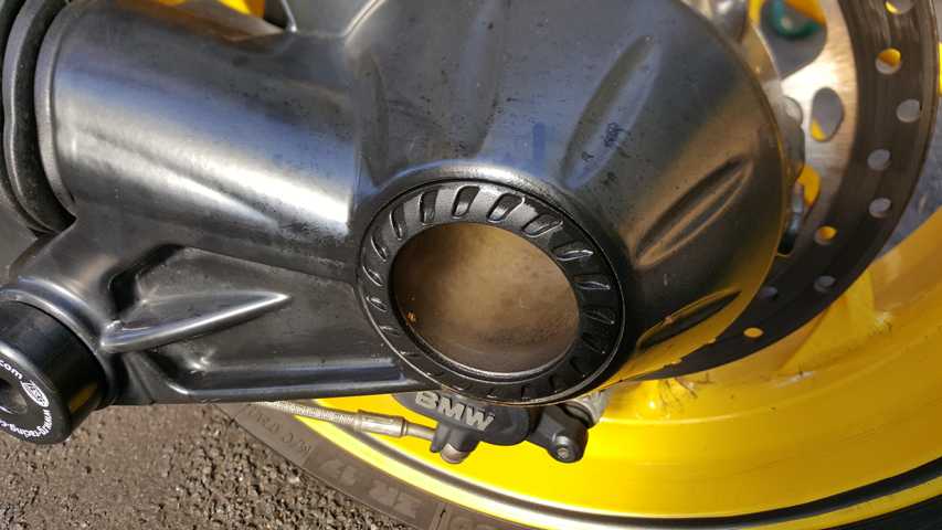

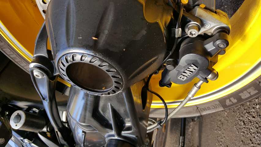

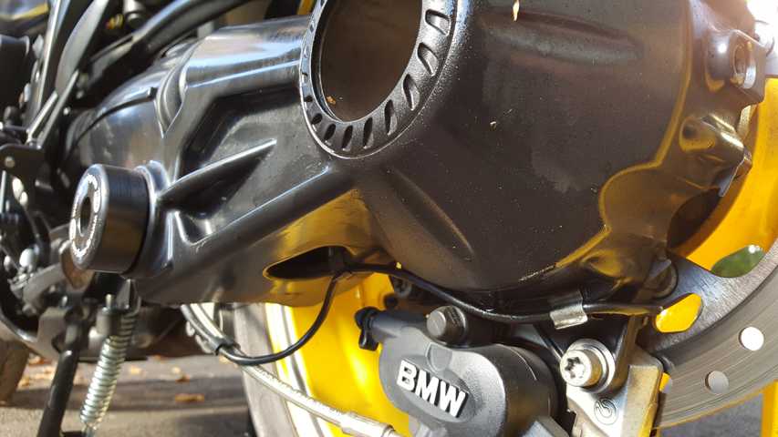

ich da mal ein Problem. Bei meiner letzten Ausfahrt ende Oktober stellte ich fest das leider mein Kardanantriebordenlich Öl verlor. Nun geht es ans zerlegen und neue Simmeringe Dichtungen einzubauen. Ich habe aber in meinem Bucheli Verlag Reparaturanleitung nichts gefunden wie das macht, da das in diesem Teil nicht beschrieben wird.posting.php?mode=post&f=4#
Kann mir jemand helfen oder einen Tipp geben wie aufwändig und schwierig das alles ist. Ich bin seit Jahren nicht unerfahren mit der Motorradschrauberei und habe keine Angst davor, hab aber erst seit einem Jahr eine BMW und schraube sonst immer nur an Yamahas und ähnlichem.
Hier ein paar Bilder zu dem undichten Kardan:
download/file.php?id=133892&mhttp:/http://bmw-k-forum.de/download/file.php?id=133894&mode=view/bmw-k-forum.de/download/file.php?id=133893&mode=viewode=view
Danke erstmal für erure Hilfe. Ich hoffe ihr könnt mir weiterhelfen und mir sagen sagen was ich für Teile brauche um das ganze wieder Dicht zu bekommen.
Gruß Ralf

Ist der äußere Dichtring.
Wenn du es beim freundlichen machen lässt, kostet ~20-25€ und vielleicht 20 Minuten zzgl. Ölwechsel evtl. noch und Sicherungsring mit Abdeckkappe. Also etwas weniger als 178,70€ zzgl. MwSt..ne Spass.. Habs bei mir mit der Rückrufaktion damals mitmachen lassen, und war unter 50€.. schon zu lang her.
http://www.realoem.com/bmw/de/showparts ... Id=33_1790
Bauteil Nummer 12 und 13.. im Zweifel die Abdeckung Nummer 14.
Trotz Direkt-Link die Bauteilgruppe/Motorrad vergleichen, hab da jetzt aus der Hüfte geschossen..
Zerlegt werden muss da also nichts, es könnte sich aber lohnen gerade die Lager mal näher anzusehen bei dem KM-Stand (Rostansatz).
Gemeint ist
http://www.realoem.com/bmw/de/showparts ... Id=33_1785
Bauteil 2,4,7,19 und 21
Wie gesagt. Die Bauteilgruppen kontrollieren... K1200/1300 ABS Gen1/Gen2
Allein von den Bildern würde ich sagen K1200 ABS Gen1, damit sind die Links falsch, aber RealOEM ist ja recht übersichtlich, und Anhand der Links ist ohnehin klar was gemeint ist.
Zur Durchführung:
- Die Plastkabdeckung entfernen (Schraubendreher oder ähnliches)
- Den Sicherungsring entfernen (entsprechende Zange)
- mit einem kleinen Bohrer den Wellendichtring mittig anbohren, aber nicht durchbohren (Lager liegt dahinter)
Bin zu Faul die RepRom zu starte, aber dürfte maximal ein 2mm Bohrer sein und dann eine 3er oder maximal 4er Schraube.
- eine kleine Blechschraube oder ähnliches in die Bohrung schrauben, und mit dieser den Wellendichtring raus ziehen. Wie gesagt aufpassen, dahinter ist ein Lager usw also lieber ruhiger an die Sache ran gehen, als da immer dickere Schrauben oder direkt rohe Gewalt anzuwenden.
- Den Sitz reinigen und auf Beschädigungen achten, und den neuen Wellendichtring einfetten und ohne zu verkanten "einpressen", damit der neue beim "eindrücken" nicht direkt auch eine Beschädigung davon trägt.
- alles wieder zusammen bauen und direkt Ölwechsel am HAG, da man nicht weiß, wieviel Öl mittlerweile fehlt. Das Öle sollte also besser vorher abgelassen werden.
