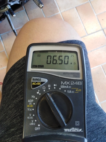

Ichh habe mein Multimeter an die beiden Pins von dem ABS sensor gesteckt und eine widerstandsmessug durchgeführt mit einem komischen ergebnis, ein foto von der anzeige füge ich bei. Habe ich falsche gemessen oder habe ich richtig gemessen und falsch abgelesen, in der beschreibuing stand, dass der sensor zwischen 120-150ohm liegen soll kann mir das jemand bestätigen ??? #

Hi, sieht vom Messwert her aus als hättest du die Finger an den Messspitzen gehabt und deinen Körperwiderstand gemessen. scratch

oder hast Du im angeschlossenen Zustand gemessen?
