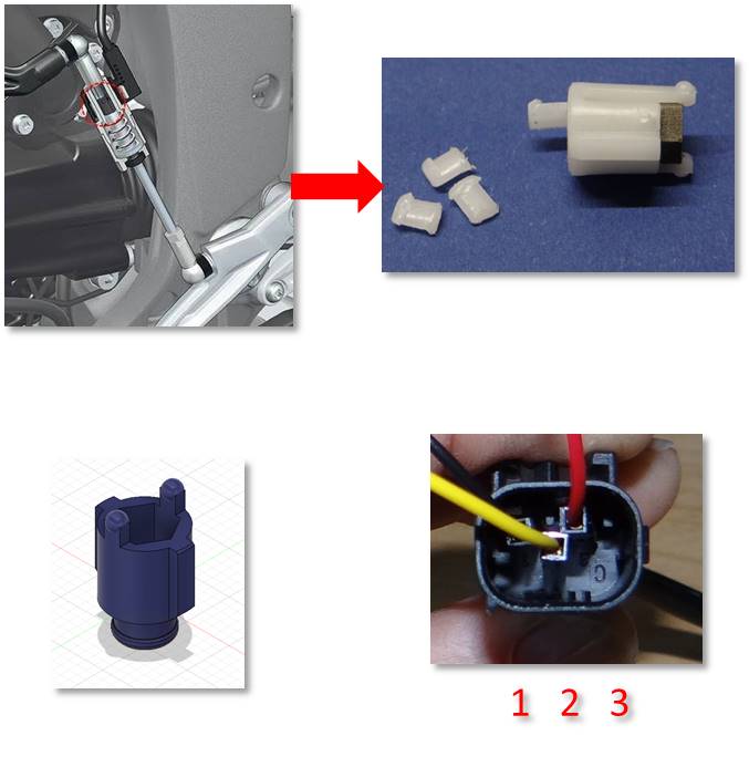

bei meiner K1300S ist der Schaltassistent defekt.
Die Ursache ist der defekte Kolben für die Magnetaufnahme des Hall-Sensors.
Ich hatte ihn mit einem CAD-Programm konstruiert und versucht, ihn im 3-D-Druck herzustellen, leider funktioniert dies nicht richtig.
Ich habe ABS und PLA versucht.
Hat jemand noch eine Idee?
Ach so, was mir noch fehlt, ist die Spannung des Sensors im Ruhezustand.
Ich kann nicht mehr nachvollziehen, wie herum der Maget positioniert wird.
D. h. je nach Pos. gibt es einen Spannungsanstieg oder Abfall beim Schalten.
Vorgehensweise:
3-Poliger Stecker: 1=minus, 2=Signal, 3=Plus
+ 5V an 3, - 5V an 1 --- von 2 auf Masse die Spannung messen.
Wer hat mal Lust zu messen?
Vielen Dank im Voraus,
Achim
