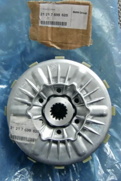

Hallo Zusammen,
passt dieser Kupplungskorb mit der ET Nummer 21 21 7 699 628 in (m) eine K13S?
Garagenfund
Gruß aus Oberbayern,
Axel

das ist kein Kupplungskorb sondern ein Lamellenpaket. Wird aber laut realOEM seit Mitte 2009 nicht mehr eingesetzt. Lässt sich auch als Ersatzteil nicht mehr finden. Der scheint also schon seit Jahren in der Garage zu liegen. Ob er jetzt passt weiß ich nicht. Und ob er nach so langer Lagerzeit noch in Top Zustand ist scratch kommt drauf an.

Natürlich ist das ein Kupplungskorb. Ob da Lammellen drinn sind, kann man auf dem Foto nicht erkennen. Ist aus Alu. Was soll denn da beim lagern dran passieren? Ob der kompatibel ist, kann ich nicht sagen.

Es handelt sich um ein Original BMW Lamellenpaket und Lamellen sind drin. Zumindest eine winkG kann man sehen. Das ganze Teil wird "in" den Kupplungskorb eingeschoben. Klar kommt an das Alu nix aber ich weiß nicht wie sich der Lamellensatz, der ja schon 10 Jahre alt sein könnte, verhält wenn er eventuell unsachgemäß gelagert würde.

sorry. Hast Recht. :oops: Ich komme aus einer anderen Markenecke. Da sehen die Dinger anders aus. -Lammellenpaket mit Anlaufscheibe
Aber so wie es hier aussieht, müsste es passen:
https://www.leebmann24.de/bmw-ersatztei ... bt=21_0209
