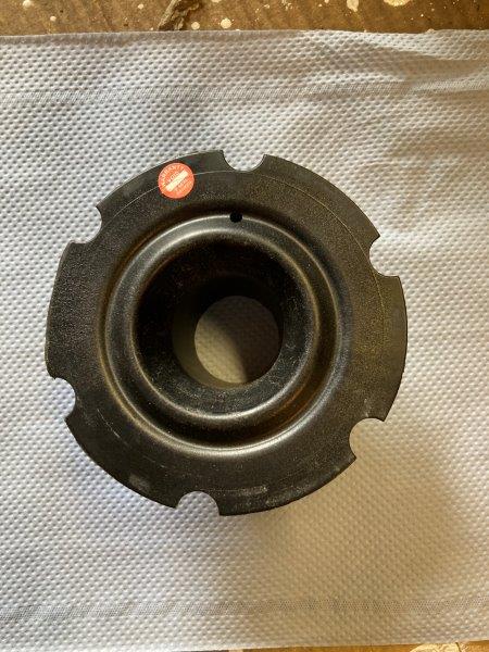

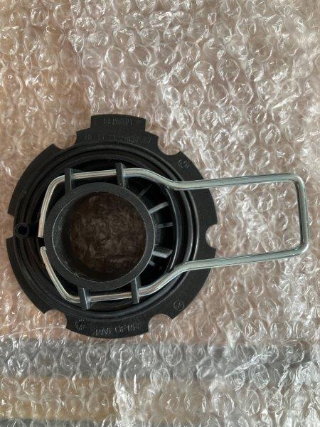

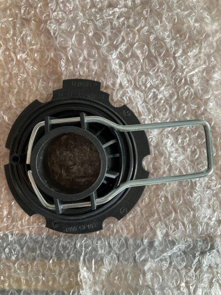

Stutzen schwarz von K1200r aus 2007original / unbearbeitet
Schwarzer Stutzen Zunge/Fahne enfernt

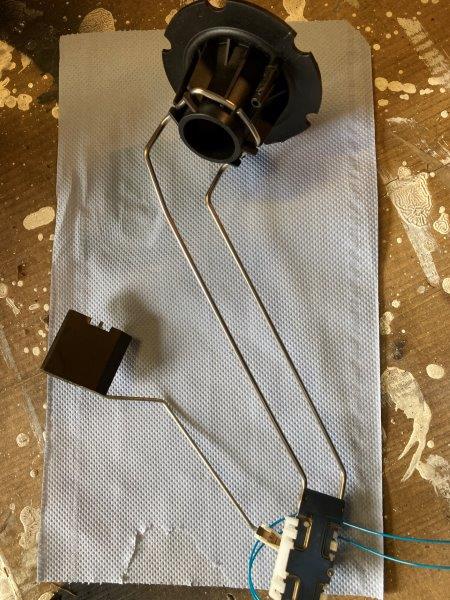

fertiger Tankstutzen aus K1200r mit Schwimmer und Halter aus K1300

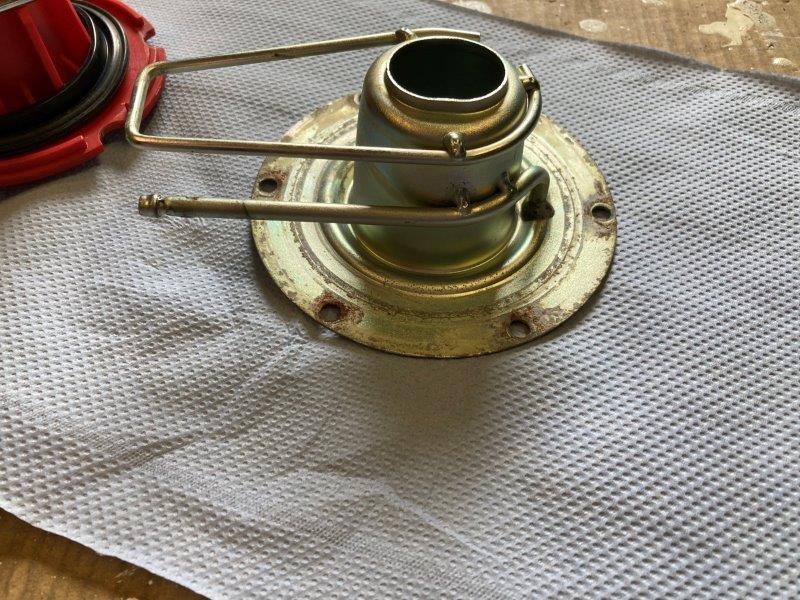

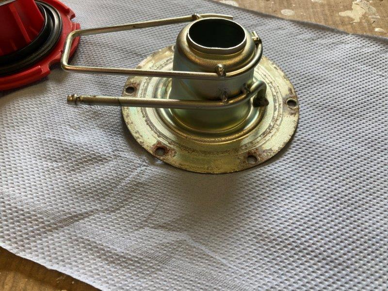

Stutzen Original aus K1200S

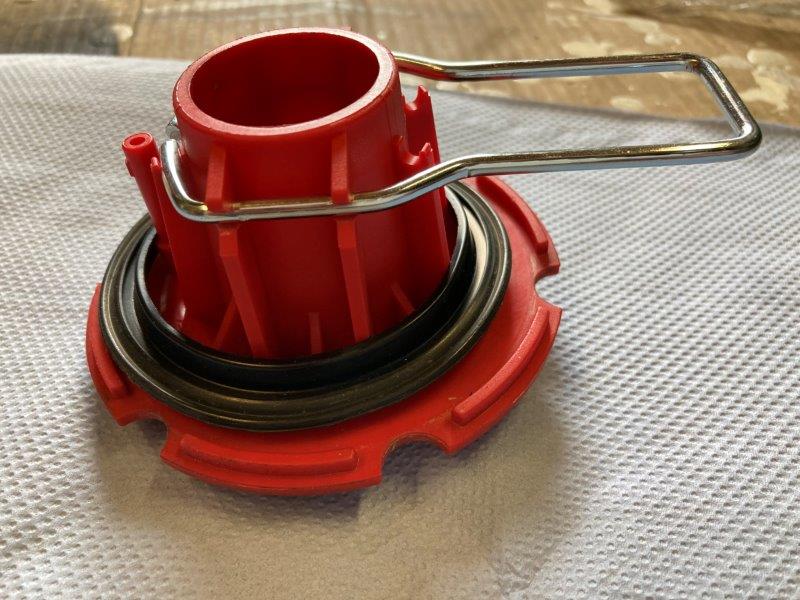

Tanstutzen rot aus K1300s mit Halter von K1200S Foliengeber

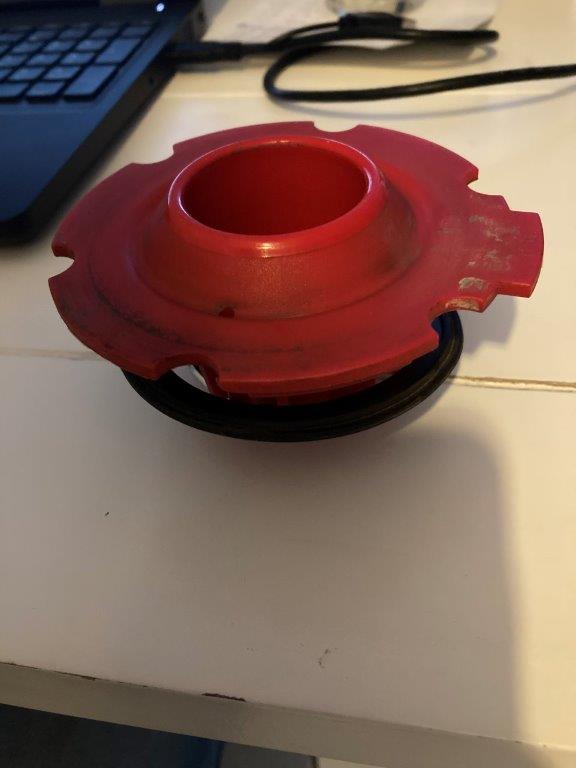

wegen der Erhöhung der Einfüllöffnung wird der passende Tankdeckel benötigt
