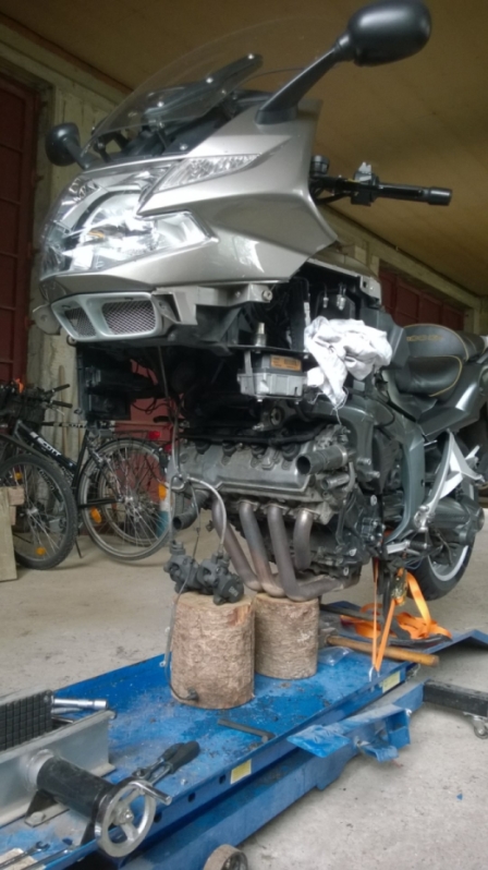

Beitragvon Ebsi » 06.12.2021, 00:29
Snaporaz hat geschrieben:... mit einfachen Bordmitteln ...
Das vordere Federbein musste ich bei der 13er GT einmal tauschen.
Ich hab einen passenden Holzklotz unter die Krümmer gestellt.
Ebsi

Beitragvon Snaporaz » 06.12.2021, 07:31
Das Aufbocken ist kein Problem, ich habe einen Schwerlastdübel im Garagenboden mit einer eingeschraubten Öse, da kann man das Heck über einen Spanngurt gut runterziehen und nur zur Sicherheit mit einem Wagenheber unten am Motor etwas abstützen.

Beitragvon Snaporaz » 12.12.2021, 16:31
Arrgl - bei den Ingenieuren von BMW stand "Reparaturfreundlichkeit" irgendwie nicht im Lastenheft. Zum Federbeinwechseln muss nicht nur das ganze Verkleidungsgerödel ab, sondern auch der untere Längslenker demontiert werden ... und im WHB wird mehrfach gewarnt, man solle darauf achten, dass sich das Federbein nicht verkantet. Da schwant mir Übles!
Aber nackicht isse schonmal - ging wirklich flotter als beim letzten Mal!
