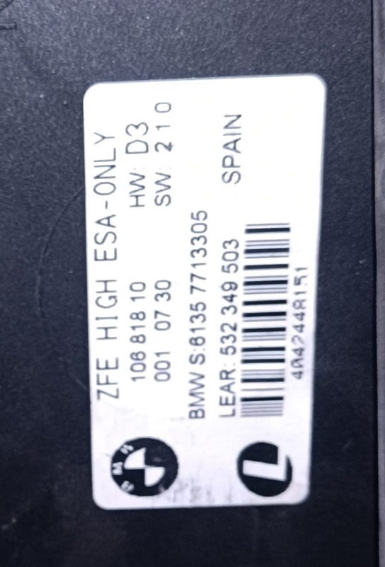

erst mal dank für die Rückmeldungen ! Das Moped ist EZ 07/2007. Ich füge zur ZFE mal ein paar Bilder bei.
@ bigsmarchopper: der Umbua wurde nach dieser Anleitung + einer Infos aus dem amerikanischen Forum erledigt. Nur die Kodierung des ZFE funzt bei mir nicht wie bei anderen mit Motoscan.

Die I-Stufe deiner ZFE entspricht max. K024-08-05-500, es gibt kein Update mit I-Stufe 2017 für diese Hardware. Vielleicht versuchst du es besser mit GS911 oder beim Freundlichen.

Beitragvon Duese » 21.01.2023, 18:16
Ich habe ja zum Test mal diese hier verbaut gehabt:
ZFE HIGH FULL
(wusste nicht, dass es da auch eine High ESA ONLY gibt)
HW D3
SW 204(!)
fun fact ist, dass ich die sowohl mit dem uralten GS911 Bth als auch mit dem MOTOSCAN ansprechen kann. Okay, das olle GS kann wohl nicht Codieren (soweit ich mich erinnern kann unterstützt die alte Möhre das nicht - liegt hier nur noch rum)
Bei beiden ZFE war es kein Problem die Codierung auf Schwimmer vorzunehmen.

Beitragvon Duese » 21.01.2023, 18:25
Heiko, eine gebrauchte ZFE wird dich 100 bis 120 Euronen kosten, wäre eventuell einen Anruf beim Freundlichen wert, ob die die Codierung machen können, preislich dürfte das etwas günstiger ausfallen. Ich habe vor 2 Jahren für das Update 75 Euro bezahlt. Alternativ bleibt ja immer noch der Einbau einer anderen ZFE.
