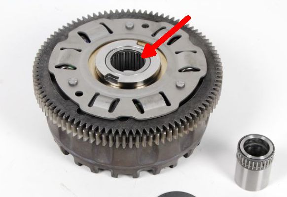

habs nochmal offen jetzt. Ich habe gemerkt, daß das Lager des Kupplungskorbes relativ viel Spiel hat :evil: :?: Das soll bestimmt so nicht sein. Messen kann ich es nicht, aber könnten so 5-6/10 sein und das ist etwas hastig. Minimal Spiel wäre ok, aber so? Habe mal vorsichtshalber ein neues Lager bestellt, kostet nicht die Welt, aber wenn das deutlich strammer auf dem Wellenstumpf sitzt, sollte das schon mal was bringen. Denn wenn sich der Korb dreht und auch nur minimal Unwucht hat, dann sollte das durch zu großes Lagerspiel noch deutlich verstärkt werden :-( Ist natürlich kein O-BMW-Teil, klar, da kannste ja nur den ganzen Korb kaufen, für viel Geld und dann wieder mit dem gleichen Problem. finger Ich versteh solche Geschäftspolitik nicht. Na dann eben woanders
Wen´s interessiert, es ist ein INA Lager NK35/30-TV-XL

Wenn so ein kleines Nadellager soviel Spiel hat, dann brauchst du dich nicht zu wundern, dass es klappert und vibriert.
Schau dir die Welle auf Einlaufspuren genau an, bevor du den Korb wieder einbaust.
