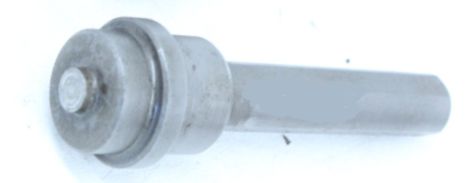

weiß jemand von euch die E-Nummer von dem Druckpilz der in der Kupplung der K13 verbaut ist? Den finde ich nirgendwo! Immer nur Kupplung und auch Lager, oder den Nehmerzylinder, aber nirgendwo den Druckpilz! :evil: Meiner Klemmt auf manchen Positionen, deswegen will ich den neu machen. Danke

da war ich schon, bei verschiedenen Anbietern. Siehst du da irgendwo den Pilz? ;-) Ich nicht. Genauso die große Mutter, die auf der Welle sitzt (M20x1,5) ........ weißt du wo du die findest? Beim Getriebe und da mußt du aber auch genau wissen, wo die sitzt. :| Aber den Pilz finde ich nirgendwo, deswegen frage ich ja :)
Micha
Aber sagt mal; Könnte es sein, daß das Teil Nr.3 - das Druckstück, nur falsch angezeigt wird? Bei der K12 war das ja teilweise nur so ein Hütchen, bei der K13 kann dann unten noch ein "Stiel" dran, der in die hohlgeborte Welle rein geht!?

Oldie hat geschrieben:Was genau meinst du mit Druckpilz? Du hast den Kupplungsnehmerzylinder (1. Link oben) Pos. 01. Den Koben darin wirst du nicht austauschen können. Und dann gibt es das Druckstück mit der Pos. 03 und der TN 21527714017.
Ganz genau, da hast du absolut Recht. Aber mein Druckstück sieht so aus (siehe Bild). Das Hütchen hatten nur K12 und die späteren K12 bekamen, dann mit der Änderung der Kupplung auch den Pilz (soweit ich weiß). Aber das Hütchen kann ich nicht gebrauchen, denn meine Welle ist innen offen und bei der K12 (mit Hütchen) ist die Welle innen verschlossen, bis auf eine schmale Öffnung fürs Öl). Schaus dir mal bei Tube an, dann weißt was ich meine ;-)

Bernd,
glaubs mir bitte, mein Druckstück sieht genauso aus. Ich habe jetzt nur ein Bild aus dem Netz genommen und verändert, um dir zu zeigen, wieso ich auf den "Hut" nicht aufgesprungen bin, der als Druckstück angezeigt wird. Aber ich mache das nächste Mal gern ein Foto von meinem Druckpilz :D , hoffe aber, daß das nicht allzu bald sein wird. Das muß jetzt endlich mal laufen das Ding! Aber wenn du bei u-Tube Videos sichtest von K13 Kupplungstausch, Bearbeitung oder sonstwas, dann siehst du genau dieses Ding da ;-)

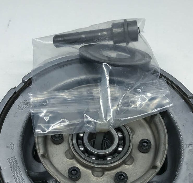

PS:Hier ein Angebot aus dem Netz von einer K12R (derselbe Druckpilz wie bei mir), der steckt auch in dem Lager drin und der "Stiel" ragt dann in die Welle rein. Die fette Unterlegscheibe kommt unter das Kupplungspaket in den Korb, hat also nix mit dem Druckstück zu tun.

das von dir fotogrfierte Teil nennt sich offenbar Kupplungsstange gehört wohl zum Kupplungsnehmerzylinder. Kann es sein, dass die Kupplungsstange im Druckstück drin steckt?
In der Bucht nach "07 BMW K 1200 K1200 R K1200R Kupplung Hydraulik Nehmerzylinder" suchen, vielleicht kannst du das Teil brauchen. Billig ist es nicht.
Ich fürchte, die Kupplungsstange wirst du nicht einzeln bekommen, höchstens irgendwo als Gebrauchtteil.

gerade habe ich mir den Artikel angeschaut und mal abgesehen vom gesalzenen Preis, auch gleich was dabei gelernt. Auf dem Bild vom Nehmerzylinder ist sehr gut zu sehen, was mit der Halbkugel gemeint war (wußte ich nicht), denn so hat mein Nehmerzylinder noch nie ausgesehen. Ich kenne nur den flachen Teil, der dann auf der Druckstange aufsitzt. :D Wieder was gelernt, danke!
Zitat:"Kann es sein, dass die Kupplungsstange im Druckstück drin steckt?" Nein, das ist ein ganzes Stück Metall und nicht geteilt.
Aber mal davon abgesehen, daß ich aus USA nix mehr bestelle (habe extrem schlechte Erfahrungen mit unserem dämlichen Zoll gemacht) und schon garnicht für diesen Phantasiepreis, habe ich meinen Druckpilz bearbeitet und den "Stiel" ,der in die Welle ragt, sowie den dickeren Teil des Hutes etwas abgeschliffen und verjüngt. Jetzt hat der Pilz minimal Spiel im Lager und in der Welle, damit dürfte sich dann das Thema klemmen erstmal erledigt haben. Irgendwann bekomme ich den Druckpilz schon noch neu ;-) und wenn ich mit BMW deswegen telefonieren muß, aber das kriege ich raus.
Drück mir mal die Daumen, daß die anstehende Probefahrt endlich zum gewünschten Ergebnis führt ;-)

Ist es vielleicht das hier? : BMW Nehmerzylinder K1200, K 1200 ( S / R / GT K43, K44, K40 )
eBay-Artikelnr.:204232624272
https://www.ebay.de/itm/204232624272?ha ... R5iskbfpYQ

Beitragvon Oldie » 04.04.2023, 15:57
Super, das Bild sieht gut aus. Der Anbieter sagt, das Teil wäre für eine K12 während der BMW Schrauber auf UT behauptet, dass es den langen Schaft nur bei der K13 gibt. Soll mir egal sein, Hauptsache Micha kann endlich auf seinem Moped sitzen und zufrieden sein. Die Gewinde von seiner Kupplungsglocke müssen doch schon ganz ausgeleiert sein :mrgreen: :mrgreen: :mrgreen:

Beitragvon BMW-Frischling » 04.04.2023, 17:49
Oldie hat geschrieben:Super, das Bild sieht gut aus. Der Anbieter sagt, das Teil wäre für eine K12 während der BMW Schrauber auf UT behauptet, dass es den langen Schaft nur bei der K13 gibt. Soll mir egal sein, Hauptsache Micha kann endlich auf seinem Moped sitzen und zufrieden sein. Die Gewinde von seiner Kupplungsglocke müssen doch schon ganz ausgeleiert sein :mrgreen: :mrgreen: :mrgreen:
Ja, ich habe mir schon überlegt Schnellverschlüsse einzubauen, damit ich es während der Fahrt umbauen kann :mrgreen:
@BlueMan
Herzlichen Dank, DAS hatte ich noch nicht gefunden ;-) Genau der ist es.
Micha
PS:Gerade einen für 25Eus gekauft :-)
