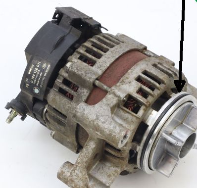

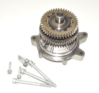

Hallo Bernd,
der Antrieb vom Generator/Lichtmaschine (kurz Lima) ist eine längere Achse auf der mehrere Zahnräder sitzen und unter anderem auch der Freilaufkäfig für den Anlasser. Da wo du die Lima ausgebaut hast, ist ein "Topf" mit Gummilagern, wo die Lima reinkommt. würdest du diesen "Topf" jetzt rausschrauben, würdest du eine längere Welle mit Zahnrädern sehen (ähnlich wie beim Getriebe). Das vorderste Zahnrad auf der Welle, ist das, welches du vorspannen mußt, wenn du den Kupplungskorb wieder einbauen willst. Gleich dahinter sitzt in einem geschlossenen "Käfig" der Anlasserfreilauf und der ist fest verbunden (ein Teil) mit dem hintersten Zahnrad. Dieses Zahnrad wird über die Zwischenwelle vom Anlasser angetrieben. Der Anlasser ist ständig verbunden mit einem größeren Zahnrad der Zwischenwelle und dieses Zahnrad ist fest verbunden mit einem kleineren Zahnrad (auf der Zwischenwelle, siehe Foto), welches dann auf dem Zahnrad des Generatorfreilaufes läuft.
Da wie du schon sagst, die Lima ja dauernd läuft, wenn der Motor läuft, muß also der Anlassser irgendwie entkoppelt werden, sonst würde der ja auch dauernd mitlaufen. Und dafür ist der sogenannte Freilauf. Dreht der Anlasser, dann dreht sich der Freilauf in die "verkehrte" Richtung und sperrt, so daß der Anlasser den Motor drehen kann. Läuft dann der Motor, ist in aller Regel die Motordrehzahl höher als die Anlasserdrehzahl, der Freilauf dreht sich nun in die andere (richtige) Richtung und löst. Also wird der Anlasser freigegeben und kommt zum Stillstand. :?: Soweit einigermaßen verständlich beschrieben? Bis auf das Zwischenrad (die Verbindung vom Anlasser zur Lima-Welle) sitzt das ganze Gelumpe, was das bewirken soll auf dem Generatorantrieb und deswegen Generator/anlasser-Freilauf. Sieh dir die beiden Bilder mal genauer an, dann verstehst du das Prinzip, welches ich gerade beschrieben habe.
Auf dem ersten Bild, ist der Generatorfreilauf komplett zu sehen, wo du hinten die Lima anschraubst. Und auf dem zweiten, ist der Generatorfreilauf von vorn zu sehen und das kleine Zwischenrad, von dem ich sprach!
Der Anlasser greift direkt auf das größere Zahnrad der Zwischenwelle und das kleine gröbere Zahnrad treibt das hintere Zahnrad des Generatorantriebes an. So mußt du dir das vorstellen. Deswegen muß leider die Hohlwelle vom Zwischenzahnrad gezogen werden, um die Zwischenwelle auszubauen, weil nämlich der Generatorfreilauf daran nicht vorbei kommt (an dem größeren Zahnrad der Zwischenwelle), wenn du den so ausbauen willst :evil: und dafür wieder muß die gesamte Kupplung mit Korb wieder raus :evil: ! Und das alles für 500Euro bei BMW? NEVER!!!!!

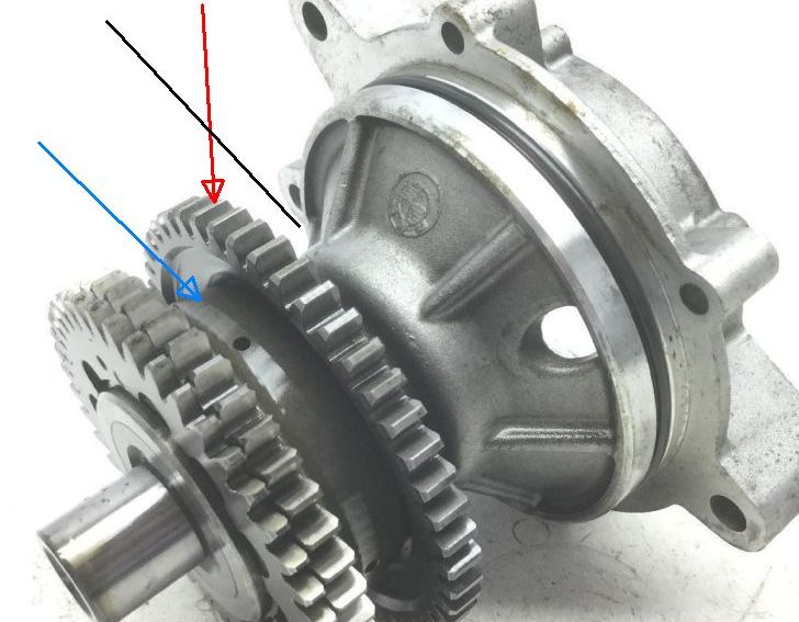

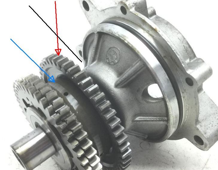

Beitragvon BMW-Frischling » 16.04.2023, 09:25
So,
das Ding mal von der Seite.
Die schwarze Linie soll andeuten, wo das größere Zahnrad der Zwischenwelle läuft, auf dem der Anlasser sitzt. Läuft also hinter dem letzten Zahnrad OHNE Berührung.
Der rote Pfeil zeigt auf das Zahnrad, auf dem das kleine gröbere Zahnrad der Zwischenwelle läuft (welches ja mit dem größeren Zahnrad fest verbunden ist). Und zwischen den beiden (bzw. 3 Zahnrädern, das vordere ist ja doppelt) sitzt der dicke große Freilaufkäfig, in dem der Freilauf drin ist (blauer Pfeil).
Wird es jetzt etwas lichter? ;-) Man muß sich da etwas reindenken und auch Vorstellungskraft haben, dann ist das garnicht so schwierig.
Micha

MOMENT!!!!!! du redest vom GENRATOR-Dichtring, das ist der hier (zweites Bild-schwarzer Pfeil) und nicht der Dichtring am Antriebsgehäuse (erstes Bild -dicker roter Pfeil)!!!!
Wir reden hier von 2 verschiedenen Dingen und weder im WHB noch in der RepRom, ist aufgeführt, wie der Generatorantrieb/Freilauf ausgebaut/ersetzt wird oder die AW´s dafür. ICH finde es jedenfalls nicht. Solltest du es irgendwo finden, kannst du mir das gern per PN senden. Wäre dir dafür dankbar :D
Micha
