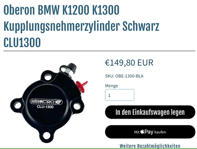

Wer hat Erfahrung mit diesem Zubehörteil….?

Die Kupplung an meiner K/S arbeitet perfekt, jedoch soll dieser Nehmerzylinder deutlich weniger Handkraft benötigen. Der Kolben ist um einiges größer als das Original.
Aber im Katalog kann man viel versprechen, darum frage ich nach Erfahrungen aus der Praxis.

Für meine K1200GT (K44) hatte ich mir vor einigen Jahren auch mal einen Nehmerzylinder vom Zubehör bestellt, in der Hoffnung, dass sich dann die Kiste besser schalten lässt oder ich irgend einen anderen Vorteil spüren würde.
Ob es genau dieses war, kann ich nicht sagen. Allerdings wurde vergleichbares versprochen. Größerer Kolben, etc...
Mathematisch kann eine leichtere Betätigung nur mit einem kürzeren Hub erkauft werden.
Die vom Geberzylinder kommende Ölmenge ändert sich ja nicht.
Und dass ein kürzerer Hub ausgerechnet für die 1300er das Richtige ist, würde ich nicht annehmen.
Da ist man ja froh um jedes Tausendstel Hub damit die Kupplung besser trennt.
Das Ding ist schon längst entsorgt, weil Quatsch.
Weniger Handkraft war auch nicht wirklich.
Wenn das Ding besser wäre als das Original, dann würde BMW das im Original verbauen.

Ähnliches wollte ich auch grad schreiben (danke). Denn wenn der Kolben größer ist, mußt du ja -logisch- auch die Pumpe ändern, sonst kommt der ja nicht weit genug raus um zu trennen. Und wenn du sowieso auch eine andere Pumpe dafür brauchst, kannst du theorethisch auch gleich eine andere Pumpe nehmen und den alten Nehmerzylinder drin lassen. Dann hast du den gleichen Effekt.

Konstruktiv hat BMW bei der 12er einen 32er Kolben verbaut. Dieser Durchmesser wurde für die 13er auf 34mm vergrößert. Der Hersteller dieses Zubehörbauteils nutzt einen 36er Kolben und verspricht dadurch weniger Handkraft beim Betätigen des Handhebels.

das mag ja alles sein (danke für die Info mit den Größen) ThumbUP , aber um das Volumen des nunmehr 4mm größeren Zylinders zu füllen (damit der genauso weit rauskommt wie der 32er), brauchst du damit auch eine größere (Geber)Pumpe. Sonst freust du dich zwar über wenig Handkraft zum Kuppeln, die Kiste kuppelt aber nicht mehr aus, weil der Kolben einfach nicht mehr weit genug herauskommt! Was hast du dann davon? Nix!
Das meinte ich ja, mit: wenn du sowieso eine neue Pumpe kaufen mußt, dann kannst du dir auch den größeren Zylinder sparen und gleich die richtige Pumpe für den jetzigen Nehmer kaufen.
Aber vielleicht kannst du ja den Hersteller mal anfragen, was er für diesen Nehmerzylinder für eine Pumpe empfiehlt (für wenig Handkraft)!?
Bei der Haya damals habe ich auch herumprobieren müssen, wegen der heftigen Kupplungskräfte und da hat mir der andere Nehmerzylinder (von der neueren) nix gebracht, weil der Weg der Pumpe nicht groß genug war, um genügend Flüssigkeit -zum auskuppeln- in den Nehmer zu pumpen. Im Endeffekt bin ich dann doch wieder beim originalen Nehmer geblieben und habe mir eine radiale Kupplungspumpe von einer Ducati geholt, das war sogar nur eine 13er (und eine 14er war vorher drin) und die eingebaut. Und siehe da, eine Mädchenkupplung ThumbUP winkG
Aber wenn du meinst, der größere Nehmerzylinder bringt dir Punkte, dann hol ihn, bau ihn ein und berichte clap winkG (wie sagte Diesöl?): gespannt ich bin ;-)

Der Vorbesitzer hat an meiner 12er den Zylinder dran gebaut ..
kenne den Unterschied jetzt nicht zu vorher , aber meine Kupplung geht sehr leicht und die Kupplung trennt so wie es soll ..
