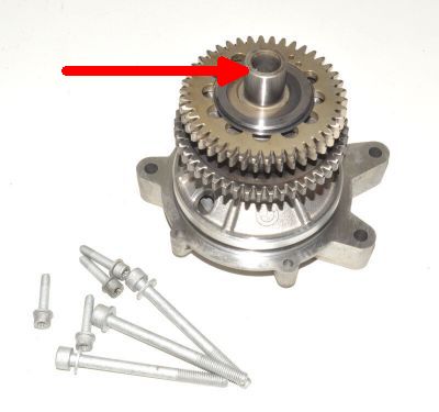

ich werde leider nicht fündig bei meiner Suche nach der Lagergröße :evil: Vielleicht weiß ja einer von euch, was das für ein Lager ist. :)

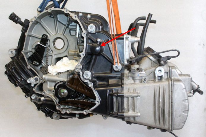

Und zwar brauche ich die Lagergröße/Beschreibung von dem Lager, welches Motorseitig den Lichtmaschinenantrieb (oder auch Generator-Anlasser-Freilauf) abstützt. Also nicht das Lager im Deckel/Topf des Lichtmaschinenantriebs sondern das Lager welches, auf der rechten Seite, im Motor, schräg unterhalb der Zwischenwelle ist! Verständlich? Neee, wahrscheinlich eher nicht ;-) , deshalb 2 Fotos davon mit Pfeil, was ich meine.
Bisher habe ich nirgends eine Beschreibung oder Artikelnummer oder auch nur ein Bild davon gefunden :oops:

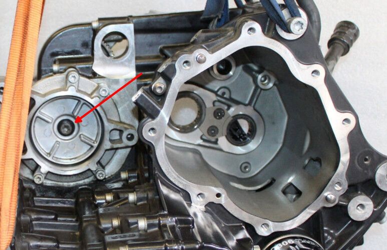

Das erste Foto zeigt, den Wellenstumpf für den ich das Lager brauche (wahrscheinlich sogar ein Nadelllager?). Das zweite Foto zeigt den Lima-Topf, mit der Welle die ich meine. Das dritte Foto, zeigt die Stelle am rechten Motorgehäuse, hinter der das Lager sitzt.
Da ich irgendwann, den kompletten Antrieb mit Lima austauschen will und das Lager im Topf bereits erneuert habe, will ich mir -zur Sicherheit- auch gleich das Lager vom Motor bestellen. Denn wenn ich ohnehin schon alles draßen habe, kann ich auch gleich dieses Lager mit erneuern. -Wenn ich es denn habe- :D

um das Rätsel mal zu lösen. Da ist kein Nadel.- oder Kugellager drin, sondern eine Buchse, die über den Hauptkanal mit Öl gespeist wird. ;-) Wieder was gelernt und jetzt weiß ich auch, warum das Ding nirgendwo zu finden ist.
