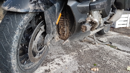

Beitragvon Diesöl » 04.06.2023, 10:30
Was mache ich falsch??? scratch

Beitragvon bigsmartchopper » 04.06.2023, 13:50
@Diesöl
…falsche Wege oder ne’n Stoppelhoppser kaufen.
Dein Segelschulschiff ist eher was für asphaltierte Straßen.

Beitragvon Diesöl » 04.06.2023, 15:42
Aber 92% des Aufluges sind ja kleine, oft geteerte Straßen, da will ich ja genehm reisen.
Sonst hätte ich ja 8% Spaß und den rest Quälerei. cofus winkG

Beitragvon Ebsi » 09.06.2023, 17:10
Diesöl hat geschrieben:
Die Frage beantwortest du dir selbst nachdem du den Kühler mal selber raus gemacht, gereinigt und wieder entlüftet hast. Das ist nicht so gleich gemacht und auch nicht wirklich witzig.
Ich glaube nicht, dass du das danach nochmal so machst.
Aber alles hat seine Zeit. winkG
