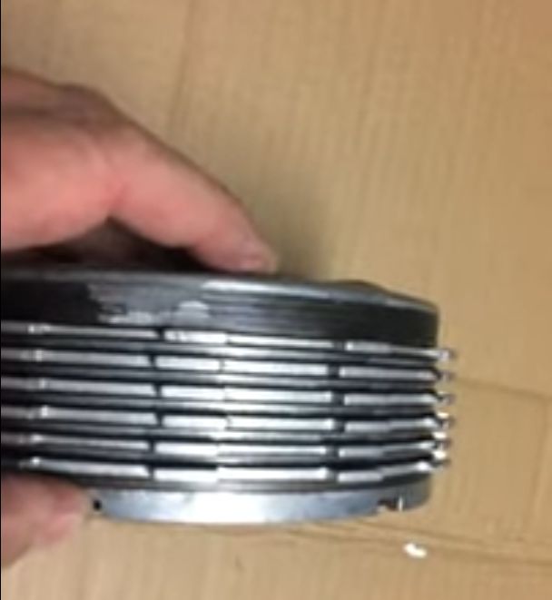

mir ist langweilig :) deswegen beschäftige ich mich wieder mal mit etwas Neuem. Das berühmte Kupplungsrupfen!
Meine Theorie dazu ist folgende: die (Alu)Druckplatten außen und innen ...... auf denen laufen doch die Reibscheiben und wenn die nicht mehr so ganz taufrisch sind, Riefen haben oder Ausbrüche, dann hakt der Reibbelag oder rupft die Kupplung. Um da jetzt Abhilfe zu schaffen, bleibt eigentlich nur ein neues Lamellenpaket, für mittlerweile über 650 Euro.
ABER.....
Ich habe mir diverse Videos angesehen, sehr gut z.B. auch bei russischen Videos zu sehen, bei denen auf andere Weise Abhilfe geschaffen wurde. So z.B. auch in diesem Video:
https://www.youtube.com/watch?v=Udn-Y4Eeid8
Ein interessanter Ansatz, finde ich, wobei ich gedacht hätte, EINE Stahlscheibe auf dem Alu aufliegend hätte reichen sollen. Allerdings weiß ich auch nicht wie hoch (oder wie dick) das gesamte Kupplungspaket danach sein darf. Denn irgendwann ist es so fett, daß es entweder sehr schlecht trennt und damit wieder Schalten eine Graus ist oder sogar so dick, daß es ständig schleift/trennt, wenn der Nehmerzylinder eingesetzt ist und draufdrückt.
Es gibt auch Videos wo man sehen kann, daß die Auflagefläche etwas abgedreht wird und wieder plangeschliffen wird. Auch nicht verkehrt, a b e r wird dadurch nicht das Material, auf dem die Reibflächen aufliegen sollen, womöglich zu dünn? Und ´n bisschen was aushalten müssen die Dinger ja schon.
Deswegen meine Frage an die Schrauber hier: habt ihr sowas schon gemacht oder probiert? Wenn ja, wie? Mit welchem Erfolg?
Meine Denke war eigentlich, das Paket vorher ausmessen, dann außen zuerst eine Stahlscheibe aufs Alu und erst dann eine Reibscheibe. Womöglich müßten dann in der Mitte (am Besten) zwei Stahlscheiben aufeinander um die Höhe wieder auszugleichen. Und wie soll das dann außen gehen, wo ja die letzte Reibscheibe versetzt eingesetzt werden muß? Paßt das dann noch?
Fragen, Fragen, Fragen und da wäre ich doch ganz happy, wenn dazu passende Antworten kämen. Idealer Weise von Leuten, die das schon versucht oder gemacht haben und nicht nur vom Stammtisch was gehört haben :D

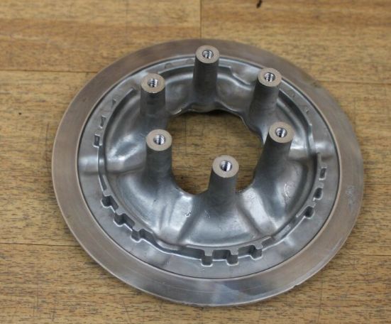

Das mit den Federn traue ich mir wahrscheinlich nicht zu da ich keine Möglichkeit zum ausbohren habe und mir noch nicht richtig klar ist wie ich die Nieten ersetzen muss.

Die Nieten kommen raus, dann wird das Loch aufgebohrt, daß der Gewindeeinsatz reinpasst und der kommt dann rein und wird mit der Schraube (mit Loctite hochfest) verschraubt. Fäddisch!?

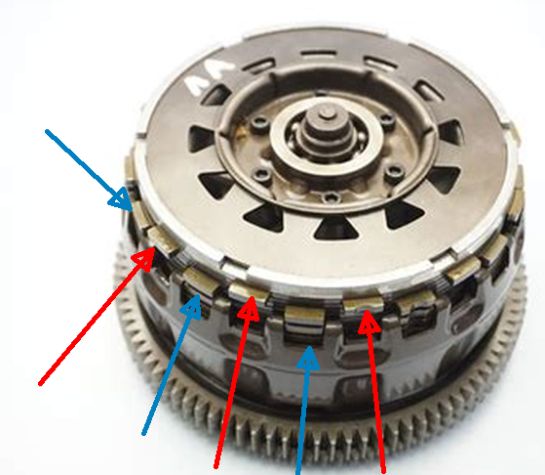

Gibt es eine Reihenfolge die Kupplungsscheiben zusammenzuschrauben?

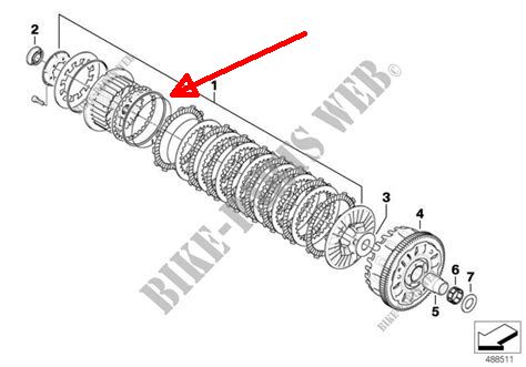

je nachdem was du für eine 12er hast. Die ersten hatten als oberste Reibscheibe, eine kleinere Scheibe (als die anderen) aber dafür einen Metallring mit drauf. Siehe Bild. Und diese oberste Scheibe (ACHTUNG!!!), egal ob nun kleiner oder nicht, muß einen Zahn versetzt zu den Anderen eingesetzt werden, sonst kannst du nicht kuppeln!!!! Mach am Besten VORHER ein paar Fotos von deiner Kupplung, dann kannst du hinterher vergleichen.
Die späteren 12er hatten dann diesen Metallring (und die kleinere Scheibe nicht mehr). Solltest du eine Barnett Kupplung einbauen (diese hat die kleinere Scheibe grundsätzlich drin), dann bau die kleinere Scheibe (wenn du den Metallring nicht mehr hast) einfach irgendwo in der Mitte ein, das geht auch (ABER nicht ganz oben!!! - da ist OHNE Metallring nicht genug Führung).
Und solltest du den Metallring haben, dann achte darauf -WIE HERUM- der eingebaut ist. Der ist nicht platt, sondern angeschrägt (wie eine Pyramide) und die Schräge muß nach außen/oben zeigen!!!
Wie gesagt, kuck dir das VORHER genau an und mach Fotos, dann kannst du da auch kaum was falsch machen.

Hier nochmal zur Verdeutlichung: die roten Pfeile sind die oberste Scheibe (einen Zahn versetzt) und die blauen Pfeile zeigen die Position der restlichen Reibscheiben.
