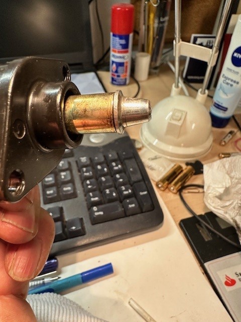

zufällig hatte ich genau das von dir beschriebene Problem auch gerade. Beim Ranrollen an die rote Ampel bleibt bei Gas zu die Leerlaufderhzahl bei ungefähr 2000 Umdrehungen hängen um dann nach den besagten 5 bis 10 Sekunden auf die normalen 1000 zurückzugehen. Fehler auslesen beim Freundlichen hat nichts ergeben.

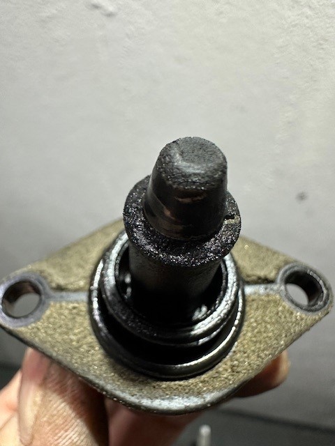

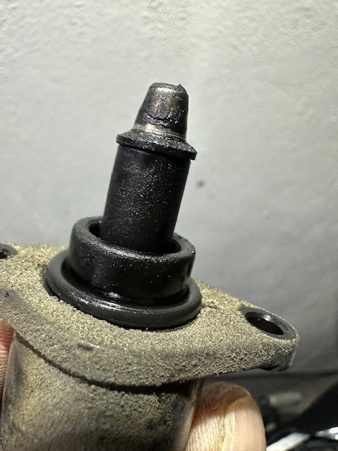

Ich habe dann den Leerlaufsteller ausgebaut und auf Schäden/Verunreinigungen untersucht. Ist zwar eine blöde Arbeit, da bei der K13S die Verkleidungsteile abgenommen werden müssen, um den Tank zu entfernen, aber ich kann vorwegnehmen: Es hat sich gelohnt.
Hier der Zustand in dem ich den Steller ausgebaut habe:

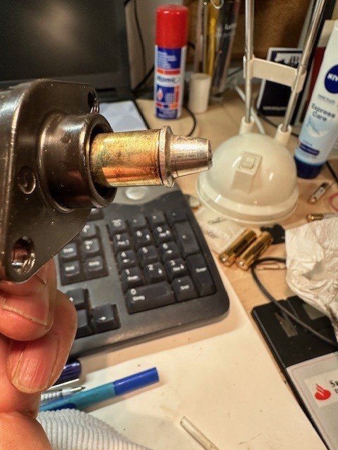

Nach der Reinigung sieht der Steller dann wieder so aus:
Ich habe dann auch noch den Verteiler mit den vier Schlauchanschlüssen an der Airbox ausgebaut und gereinigt. Auch der war entsprechend verdreckt.

Schon nach wenigen Kilometern stellte sich heraus, dass die Aktion erfolgreich war. Der Leerlauf ist stabiler und die Drehzahl wird praktisch sofort wieder auf die normalen 1000 Umdrehungen zurückgeregelt. Kein Hängenbleiben bei 2000 mehr.
Da ja einmal wie kein Mal ist, habe ich inzwischen mehrere Fahrten absolviert. Das Problem scheint dauerhaft beseitigt, der Effekt der erhöhten Leerlaufdrehzahl ist bisher nicht wieder aufgetreten.
Tipp: Auf die O-Ringe am LL-Steller und dem Verteiler achten und nicht verlieren. Laut ETK gibt es die Ringe scheinbar nicht einzeln, sondern nur zusammen mit dem LL-Steller bzw. dem Verteiler.
