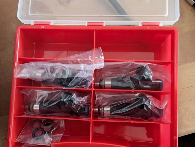

was muss ich beachten, wenn ich meine Einspritzdüsen erneuere? Spezielwerkzeuge erforderlich (für die Schellen der Ansaugstuzen)?
Kommen bessrere, gematchte von Till rein

Die sind von Till in 2facher Ausfertigung mitgeliefert worden.
Überhaupt sehr Vorbildlich die Lieferung :-)
