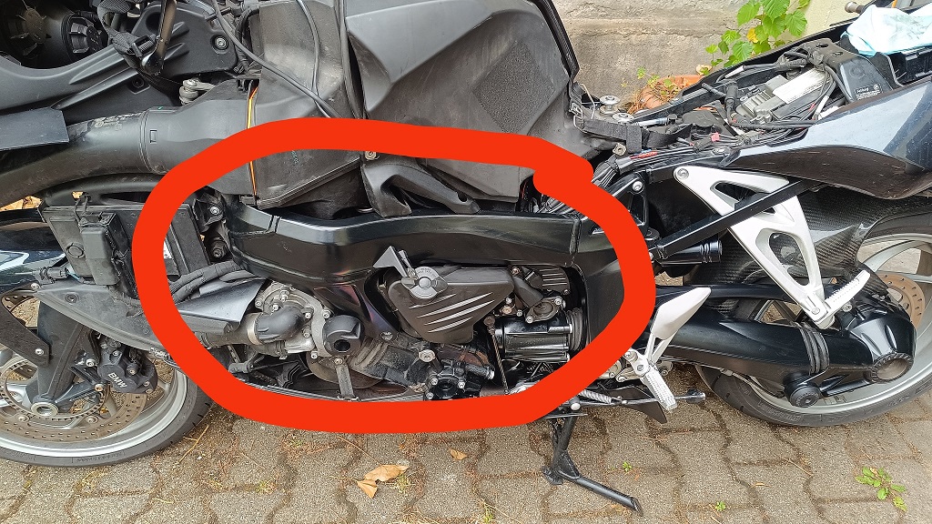

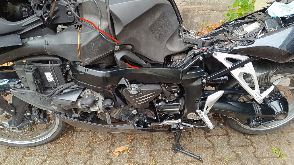

Ich wollte das Kabel für die Garmin Halterung verfolgen um sie abzuklemmen, da mir das alte
Garmin nicht gefällt. Dabei merkte ich, dass die linke Motorseite verölt ist.
Keine Tropfen, keine Flecken unter dem Mopped, nur ein Ölfilm.
Ungefähr so, als ob Jemand WD40 draufgesprüht hätte.

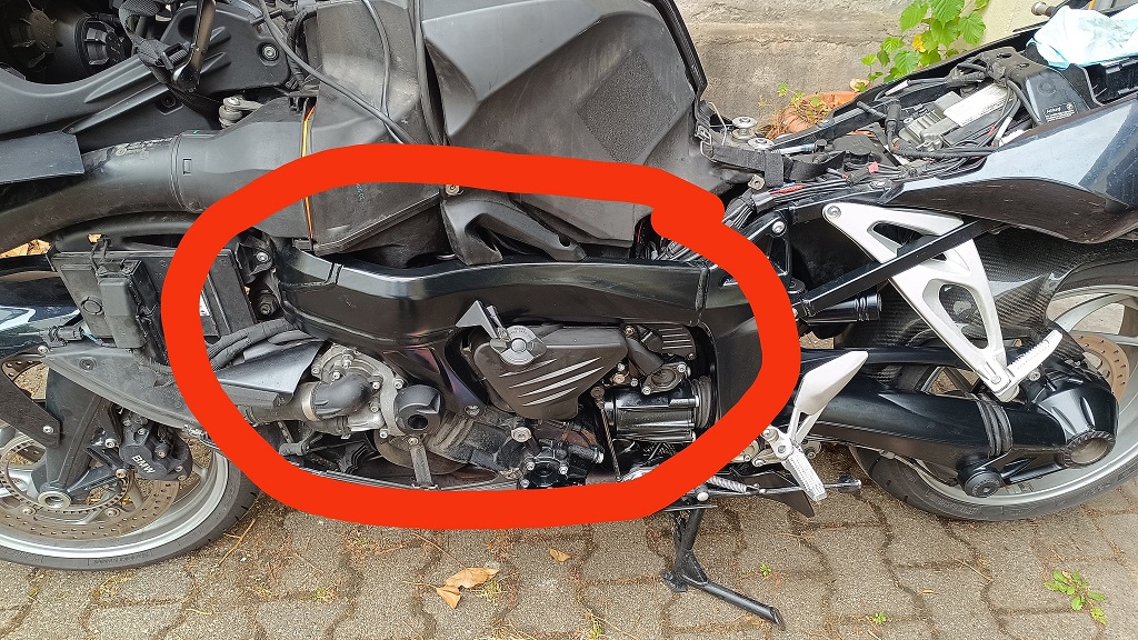

Überall im rot umrandeten Bereich des Bildes
Vor dem Kauf ist mir nichts aufgefallen, allerdings war ich da auch nicht mit der Hand unter
der Verkleidung.
Hat vielleicht Jemand ne Idee?

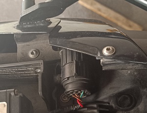

Meine Zweite Frage:

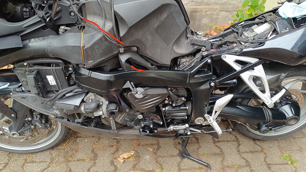

Weiß Jemand, wo das Garmin Anschlusskabel hingeht und angeschlossen ist?
Mein ursprünglicher Gedanke war ja, dieses abzuklemmen.
Ich hab im zweiten Bild Striche gemalt, bis wo ich es verfolgen konnte.
Danach ist es hinter dem Rahmen mit einigen anderen Kabeln
mit vielen Kabelbindern zusammengebunden.
Und bevor ich alles auseinander nehme, finde ich vielleicht Jemanden, der es weiß.

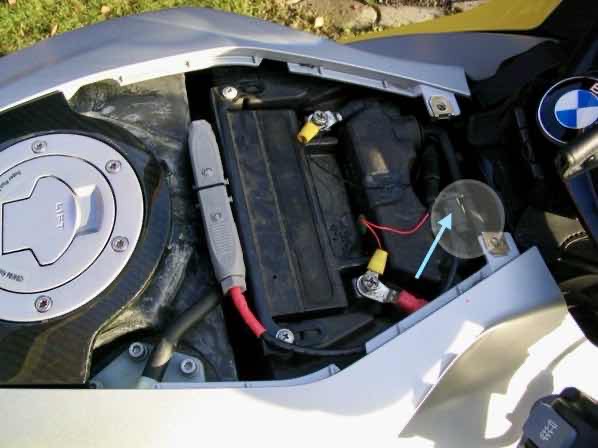

Bei der Verkabelung hat sich der Vorbesitzer anscheinend bei Fummel-Fritz und Friemel-Franz beraten lassen. Wahrscheinlich wurde das Kabel für die Bordsteckdose angezapft.
Geschickter wäre gewesen, den von BMW vorgerüsteten Navianschluß-Stecker vorne im Bereich der Batterie zu nutzen. Bei Bedarf liefert die Fa. Hornig.de den passenden Adapter.

Das Öl kann von überall her kommen und wird durch den Fahrtwind verteilt. Ich würde deshalb alles mit Kaltreiniger und Dampfstrahler reinigen und dann einige Kilometer fahren. Danach dann schauen, wo das Öl herkommt. Könnte vielleicht die Ventildeckeldichtung sein, aber das ist reine Spekulation.
Zum Anschluss des Navis: Der Garmin Adapter enthält eine Elektronik, die auch Strom verbraucht, wenn das Navi gar nicht eingelegt oder ausgeschaltet ist. Die nuckelt dir dann die Batterie leer. Deshalb ist wohl die Steckverbindung unter dem Batteriedeckel. Damit kann man den Adapter vom Bordnetz trennen. Wie bigsmartchopper schon geschrieben hat, gibt es einen passenden Stecker für die Kupplung, die BMW für das Navi vorgesehen hat. Der Vorteil dieser Lösung ist, dass dieser Stromkreis automatisch abgeschaltet wird, wenn der Motor für ca. 1 Minute aus ist.

Mach die Stelle ölfrei und sauber. Danach nimmst du Babypuder und puderst die Stelle etwas ein und machst eine Probefahrt, danach hast du schon ein Ergebnis.
Das sieht aus als sei der Deckel auf der Kurbelwelle undicht, das ist aber noch die günstigste Variante. Ist es das Gehäuse darfst du den Motor spalten. :?

BMW-Frank hat geschrieben:Mach die Stelle ölfrei und sauber. Danach nimmst du Babypuder und puderst die Stelle etwas ein und machst eine Probefahrt, danach hast du schon ein Ergebnis.

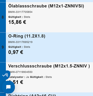

Ölwechsel Hinterachsgetriebe: Nr. 8 ist die Ölablassschraube, soweit klar.
Ist die Nr. 10 die Nachfüllschraube? oder wird woanders nachgefüllt?

Kältekiller hat geschrieben:Ölwechsel Hinterachsgetriebe: Nr. 8 ist die Ölablassschraube, soweit klar.
Das passt. Bevor du das Öl ablässt, die Karre gut warm fahren. Das Öl ist relativ dick und kommt sonst schlecht raus. Den hinteren Bremssattel vorher entfernen, sonst kleckerst du dir die Bremsbeläge voll. Damit das Öl restlos herausläuft, die Radnabe hin und her drehen. Auffüllen mit einer großen Spritze mit einem Schlauchstück dran.
Achtung: Füllmenge 180ml und nicht wie in alten Anleitungen angegeben 230ml. Das wurde geändert.

Wenn du ein neueres Hinterachsgetriebe (HAG) hast, dann hat das gute Stück auf der Unterseite eine Ablassschraube. Falls nicht musst du das HAG von der Strebe lösen und nach hinten abkippen. Falls Hauptständer vorhanden ist, dicke (!) Gehwegplatte/Brett drunter, dann kannst du das HAG weit genug abkippen. Bei meiner K1200 wird über den Anschluß des ABS Sensors aufgefüllt.
Wie Schrauber schon schrieb, HAG sollte warm gefahren sein und dann fröhlich drehen, damit das Sirupzeugs gut abläuft.

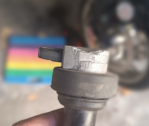

Heute beginne ich mit:
Manchmal kann ich gar nicht so viel essen, wie ich kotzen könnte.
Lt. Inspektionsbuch war die BMW zumindest alle 10.000km in zur Inspektion in Werkstätten.
Wie kann eine Werkstatt so eine Scheiße bauen?
Haben die alle keine Handwerkerehre mehr?
Der Abzieher für die Kerzenstecker kostet echt nicht die Welt
Ich hab mal ein Bild angehängt.

Zur Ablenkung habe ich mich dann wieder mit der lustigen Verkabelung der Garmin Halterung
beschäftigt.
Direkt von der Batterie gehen Plus und Masse zum Heck.
Zu einem nicht beschrifteten schwarzen Kästchen.
5 Kabel kommen raus und eine gelbe Kontrollleuchte ist dran.
Die Leuchte leuchtet, wenn die Zündung eingeschaltet ist.

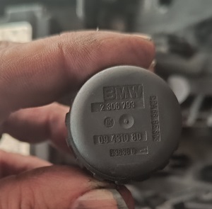

Die Kabel am Kästchen:
Plus und Masse von der Batterie
Plus und Masse zur Garmin Halterung
Ein grünes Kabel, das ich bis zu dem runden Bauteil verfolgen konnte, das wohl der Diagnosestecker ist.
Theorie: Der schwarze Kasten bekommt über das grüne Kabel die Info, dass die Zündung ausgeschaltet wurde
und trennt dann über ein Relais die Spannungsversorgung für das Garmin.
Stand jetzt würde ich das Garmin Kabel vom Lenker aus bis zum Heck zurückziehen und dort mit
wasserdichten Klemmen tot legen.
Und die Direktzuleitung von der Batterie abklemmen.
Gibt´s irgendwo, frei zugänglich, einen kompletten Schaltplan?

Warum haben die das so umständlich gemacht? Gibt doch den Anschluss direkt in Tanknähe und der schaltet auch ab bei Zündung aus.
Da hängt auch mein ZÛMO 595LM dran. Der Kopf der Zündkerzenschachtspule sieht ja übel aus.

Re: Ölaustritt linke Motorseite, Anschluss Garmin Navi
Beitragvon Schrauber » 15.06.2025, 11:52
Wenn deine K so "gut" gewartet ist, dann würde ich auch mal kontrollieren, ob der Überspringschutz für die Steuerkette verbaut ist. Das war mal eine Nachrüstaktion, weil nach längerem Stillstand und leerem Steuerkettenspanner die Kette übergesprungen ist. Das (weiße) Kunststoffteil sitzt unten beim Kurbelwellenzahnrad und nimmt der Kette den Platz um überspringen zu können.
Gruß Dieter
Schrauber
Beiträge: 627
Beitragvon BMW-Frischling » 16.06.2025, 08:23
Ja oder man baut gleich einen manuellen Kettenspanner ein, dann ist dieses elendige Thema ein für alle mal erledigt.
Schon interessant, wenn ich hier mal so mitlese, daß sich die Erfahrungen von Kältekiller mit meinen so 100% decken, was die "hochwertige" Werkstattarbeit angeht! :shock:
BMW-Frischling
Beiträge: 465
Wohnort: Shithole Berlin
Beitragvon Kältekiller » 24.06.2025, 09:08
Schrauber hat geschrieben:Wenn deine K so "gut" gewartet ist, dann würde ich auch mal kontrollieren, ob der Überspringschutz für die Steuerkette verbaut ist. Das war mal eine Nachrüstaktion, weil nach längerem Stillstand und leerem Steuerkettenspanner die Kette übergesprungen ist. Das (weiße) Kunststoffteil sitzt unten beim Kurbelwellenzahnrad und nimmt der Kette den Platz um überspringen zu können.
Mist, als ich das gelesen hatte, war der Deckel schon wieder zu.
Und wegen der punktuell eingeklebten Dichtung mag ich eigentlich nicht nochmal aufschrauben.
Kann man das Bauteil durch die Öffnung des Steuerkettenspanners sehen, wenn ich den
rausschraube?
Das wäre wohl der geringste Aufwand.
Liebe Grüße
Guido
Irgendwann läuft die Dicke. Ganz bestimmt :!:
Kältekiller
Beiträge: 21
Registriert: 26.01.2025, 17:27
Wohnort: Gelsenkirchen
Motorrad: K12S BJ 2008
