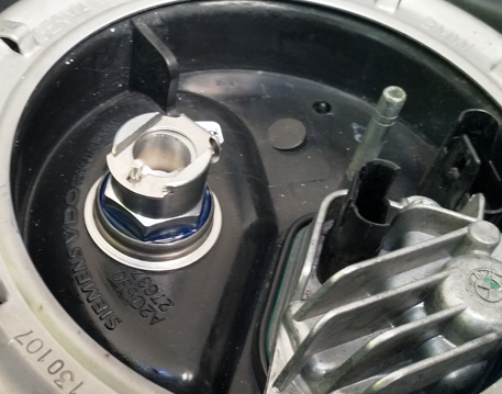

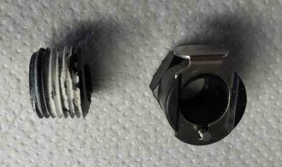

Hier hast du ein Link dazu, da habe ich meine gekauft. Bei mir war der Anschluss in dem Pumpengehäuse gerissen und nicht der Schnuffel am Schlauch. :?

So sah es damals bei mir auch aus. Der Riss war nicht am Anschluss sondern am Gehäuse bzw. dieser Platte auf deren Rückseite im Tank sich die Kraftstoffpumpe befindet. War in der Werkstatt ein teurer Spaß damals. Bei mir war da übrigens schon ein Metallring am Anschluss verbaut.

Beitragvon BMW-Frank » 26.08.2026, 12:13
Hier Bilder dazu.
