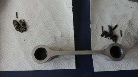

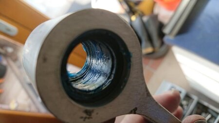

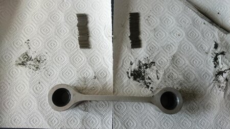

Vor drei Wochen habe ich die Umlenkung bei mir überholt. :roll:
Hätte ich mir wohl sparen können. Aber dann bekomme ich wenigstens den angekratzten Knochen neu.
Wenn das Lager verrostet und blockiert, dann bricht der Knochen ab und man sitzt schlagartig auf dem Hinterrad.
War nicht viel Schmierung mehr drin (22.000 km) und ganz dreckig:

Hallo Ebsi,
Danke für die Bilder habe mir das auch in der Reparatur CD angeschaut. 22.000km sind ja nicht gerade viele Kilometer.
Was ist Deine für ein Baujahr und warum hast Du die "Wartung" ausgeführt?
Peter

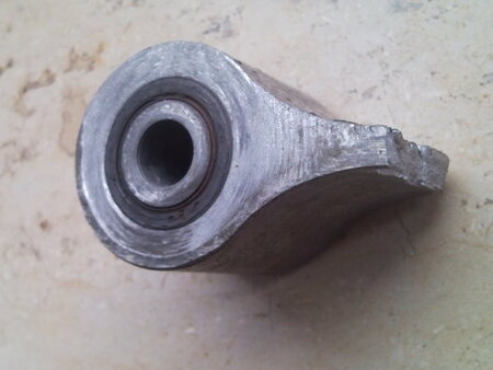

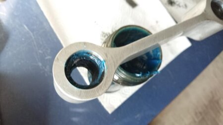

Seit mittlerweile 13 Jahren mache ich bei allen meinen Fahrzeugen den Knochen alle zwei Jahre raus und überhole die Lager.
Dabei mache ich alle Nadeln raus, reinige beide Lager und lege die Nadeln dann in frisches Radlagerfett.
Hier ein Foto des gebrochenen Knochens meiner ehemaligen K 1200 GT von 2009.
Es ist auf gerader Strecke passiert. Das Heck sackte schlagartig bis zum Reifen ab und das Fahrzeug blieb "lediglich" mit blockierendem Hinterrad stehen.
Das Lager ist festgerostet und die Biegebewegung macht dann der Knochen so lange bis er bricht.
Einen Kollegen kenne ich, der sich bei einer Stammtischausfahrt vor anderen Kollegen deshalb so böse hingelegt hat, dass er heute nicht mehr Motorrad fährt.
Es sind lediglich zwei Schrauben. Gutes Werkzeug ist notwendig weil diese mit Sicherungslack eingebaut sind. Der linke Endschalldämpfer muss weg aber das ganze ist in einer Stunde erledigt.
