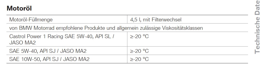

ich habe bei allen K1600 immer das
Castrol POWER1 ULTIMATE 4T 5W-40 Motoröl
Damals nannte es sich noch Racing, jetzt Ultimate
verwendet, stand bei den ersten beiden Modelljahren auch in der Betriebsanleitung und hatte nie damit Probleme.
